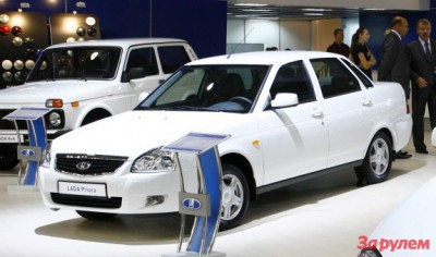

:shock: :shock: Presne tak , ja by som tiež nepredával len tak a kupiť nejaké staršie auto z veľa kilometrami :cry: :cry: Radšej si našetrím a kúpim novú ladu 2170 Prioru a mam pokoj :!: :!: Nové je len nové :!: Tak ako som urobil sučasnou ladou 2110 :!: Kupil som ju novú , dam jej čo potrebuje a bude jazdiť bez problémov :lol: Je sice pravda že som čakal 5 mesiacov na ňu ale oplatilo sa :!: :!: Keby mám čakať na novú Prioru tiež si na ňu počkám :!: :D Neni pekná vid obrázok :D

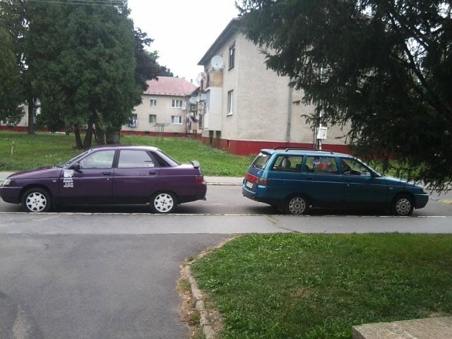

Len tak foto do albumu :P
