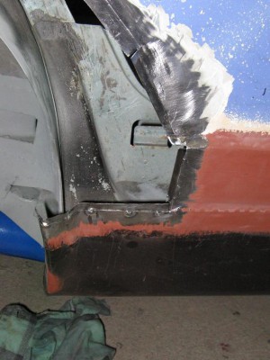

HELE CHLAPY KDO Z VÁS MÁ PRO MĚ SCHOVANOU TU ČÁST ČELA S PODBĚHEM JAK SME SE DOMLOUVALY, JÁ VŮL ZASE OMYLEM KLIKNUL NA SMAZAT ZPRÁVY A NEVIM S KYM SEM SE NA TOM DOMLOUVAL, UŽ JE TO ZHRUBA TAK 2 MĚSÍCE A JEDNALO SE O TENHLE VÝŘEZ AUTA Obrázek

Tak sem to dnes už nevydržel a po setmění sem se do toho pustil a výsledek je zde
http://cccpman.rajce.idnes.cz/Opravy/#SAM_1313.jpg
http://cccpman.rajce.idnes.cz/Opravy/#SAM_1317.jpg
To je punkva jako Brno :mrgreen:

zatím je to jen nabodované a nedodělané do finishe, je na to třeba COčko :D punkva?? to bude asi myšleno mezera :D takže ta tam byla jelikož se mi plech nahoře překrejval když sem to seříz tak si to trochu sedlo a až to vyvařim snad to nebude ani poznat :D

Jestli ti můžu poradit, tak to nevař jenom takhle natupo, ale podlož si ten spoj proužkem plechu. Pak to budeš moct bodovat, aniž bys to propálil a po vybroušení svarů ti tam nezbyde jen šlupička ani ne milimetr silná. A chce to napřed pořádně spasovat, stáhnout kleštěma a pobodovat, takhle máš to čelo celý zlomený.

určitě si rád necham poradit jelikož se svařovánim se seznamuju u tohodle auta poprvé :) takže každá rada dobrá a já za ní děkuji :) co se týče toho zalomení tak to bylo jen do doby než sem doodřízl překrívající se plechy navzjájem kde mi to sloužilo jen jako opěrný bod jelikož nemam svorky, po odříznutí se plech sám srovnal, a až se za 4 dny odhodlam po práci dodělat sváry a vybrousit je tak určitě zkusím tvou radu s podložením, jelikož teď to mam bodnutí jen na blatník a pod světlem abych mohl dotvarovat spoj mezi novým a starým kusem za nárazníkem :)
