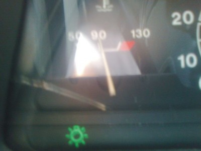

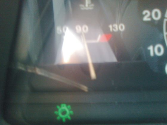

Jan Vaníček píše:Může to být samozřejmě čímkoliv, bratranec měl stejný problém na Saxu, šílený žrout a ještě to nejelo. Rádoby opraváři vyměnili snad vše a nic. Pak jsem dal auto známému profíkovi, vše znova proněřil, včetně rozvodů, to bylo OK, dál se zaměřil na teplotu motoru - ale tu skutečnou, měřenou ne budíkem na desce a zjistil že ač tam jiní machři 2x dávali nový termostat, byl špatný - měl jiné otvírání hodnoty než má mít daný motor, t.j. motor se neohříval na 88°C jak by měl, ale jen na ca 77°C. Po výměně Saxo konečně jede a spotřeba šla o 1,5l dolů. Téměř nepochopitelné, je to ale skutečnost.
Nyní se zaměřím na teplotu, to není špatná myšlenka. Jel jsem nedávno s plně naloženým autem v teplém počasí asi 25 km a ručka teploměru ukazovala lehce přes 90. Pak stačilo minutu zkysnout na železničním přejezdu a následné prudké stoupání a spustil se ventilátor, aniž by se ručička posunula dál. No aspoň vím, že ventilátor funguje.
Na bílé normálně za provozu ukazovala vždy o něco víc. Na Ladě není originální termostat, je nejspíš ze Samary.
