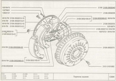

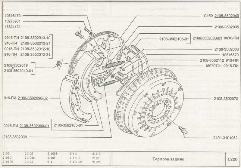

A má to i GAZ VOLHA 24 ;) je to tam asi pro sichr.
Ivo píše:A má to i Lada 2103, 2106. Ale díval jsem se do katalogu a tam to nakreslené není. Tak to vypadá, že to měly asi jenom některé typy. Ale v Tůmovi to je.
Tohle mě nedalo, tak jsem se taky podíval do katalogů:
katalog na 01/02......strana 110/111....tabulka T-C1.32......číslo ND: 2101-3502102
katalog na 04/05......strana 241..........tabulka Γ220...........číslo ND: 2101-3502102
katalog na 03..........strana 134/135....tabulka T-G1.32......číslo ND: 2103-3502033
Pravdou je, že 03ojka má díky jiné kostrukci zadních brzd i jinak konstruovanou přídržnou pružinku, ale i tak tam je. :wink: Osobně jsem ji zatím ale ještě neviděl, protože na Jahodě jsem brzdy ještě sundané neměl.
Pardon za OT. Posléze zde trošku poklidím.
Příspěvky: 6295
jj, díky, taky koukám, že je to běžný, vycházel sem ze škodovky, ale tam to kupodivu je taky, ale trochu jinak, proto sem myslel že to tam neni :oops:
Příspěvky: 4722
Já ani nevím, jiný brzdy jsem rozebraný neměl.Jen na ladě a na valníku (Brandejsák) :wink:
Ivo
Příspěvky: 1730
Bydliště: Janovice
Příspěvek od Ivo »
Hurikán píše:
Ano, pružinka tam je, ale taková, jakou řeší u desítkové řady, viz Tůma strana 287.
Expedice Estonia 2010 :hrob:
Octavia combi 1,9tdi
tavri
Příspěvky: 1394
Bydliště: Trutnov
Příspěvek od tavri »
plavec: je potřeba povolit lanko ruční brzdy nebo to tam jde normálně navlíknout?
Příspěvky: 4722
tavri, Ruční brzdu, páku jsem měl dole(v pozici ODBRŽDĚNO)- jako tu u řadičky.A myslím že jsem i odjistil tu závlačku a tu páku uvnitř bubnu, taky dával dolu. Brzdy taky dělám nerad, kdyby to bylo něco se štelováním anebo vyměnit váleček a takový lahody, tak to bych nedělal sám ani nápad. Jestli myslíš povolit lanko tím seřizovacím mechanismem, tak to není potřeba.

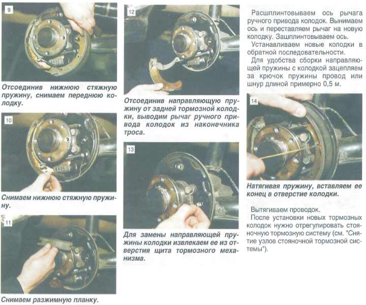

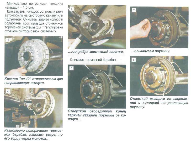

tavri
Příspěvky: 1394
Bydliště: Trutnov
dám sem montážní postup a čitelnější schema

V sobotu mě začalo nepříjemně drhnout zadní levé kolo. Příčinou byl odtržený kus hliníku který dřel o štít brzdy. Po očištění bubnu jsem zjistil že je hliník ze 2/3 obvodu odchlíplej. Nedržící části jsem odlámal.
Ulomený kus hliníku.doc
Zadní brzda
(397.5 KiB) Staženo 206 x
to žež: z toho si nic nedělej,to samé jsem dělal asi před měsícem,takže v tom nejsi sám.
tavri
Příspěvky: 1394
Bydliště: Trutnov
Podobný kousek mi taky drhnul, při couvání a zabrždění se dchlípnul kousek obložení, takže musím dát nové. Pružinky jsem si objednal celou sadu pro zadní brzdy, tak snad brzy přijde.
Proč jsi sundával buben i s ložiskem? :?:
Příspěvky: 6295
Asi zvyk ze 120ky :D , na druhou stranu takhle má celkem slušnej přístup i k těm pomocnejm pružinkám, jen otázka jestli sundat pakny není lepší. :)
žež
Příspěvky: 214
Bydliště: Křtiny
Příspěvek od žež »
Nevidím v tom problém, je to práce na 5minut -sundat kolo, povolit matku a stáhnout buben. :)
Já jsem se chtěl jen mrknout co tam dře - pružinky jsem neřešil. Ty jsou OK :!: :wink:
Příspěvky: 4722
zelvotron píše:jen otázka jestli sundat pakny není lepší. :)
To já bych sundal radši ty pakny.než pak seřizovat ložisko, ale každému dle jeho gusta. :wink:
hlavně že závada byla objevena.
tavri
Příspěvky: 1394
Bydliště: Trutnov
plavec píše:
U Tavrie to byla pakárna, kuželíkové ložísko, vymezení vůle a pak hlavně ta zasekávací matice... U Lady jsou ložiska normální?
