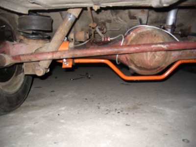

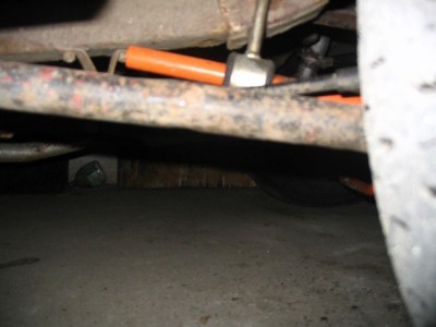

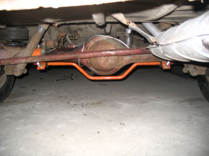

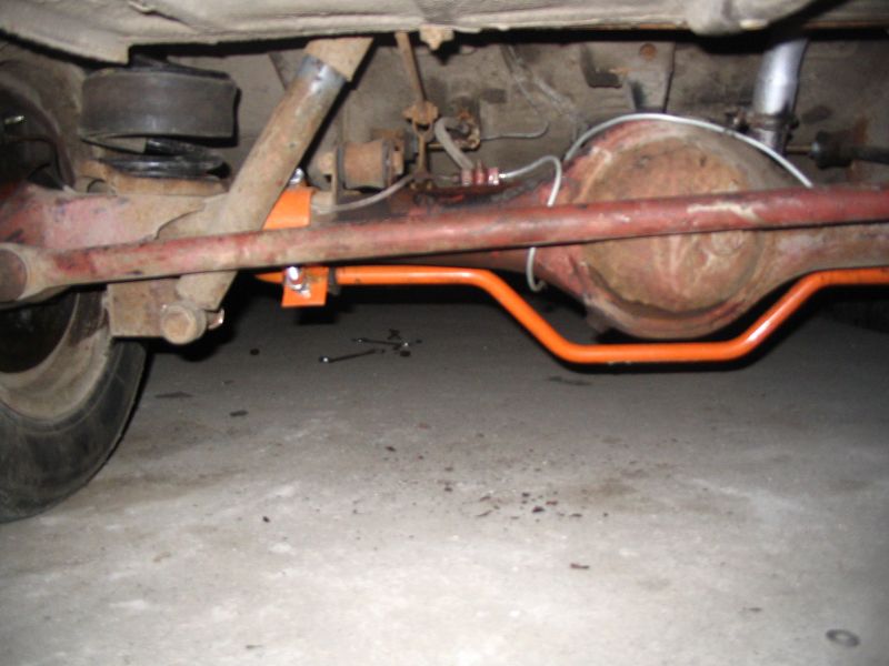

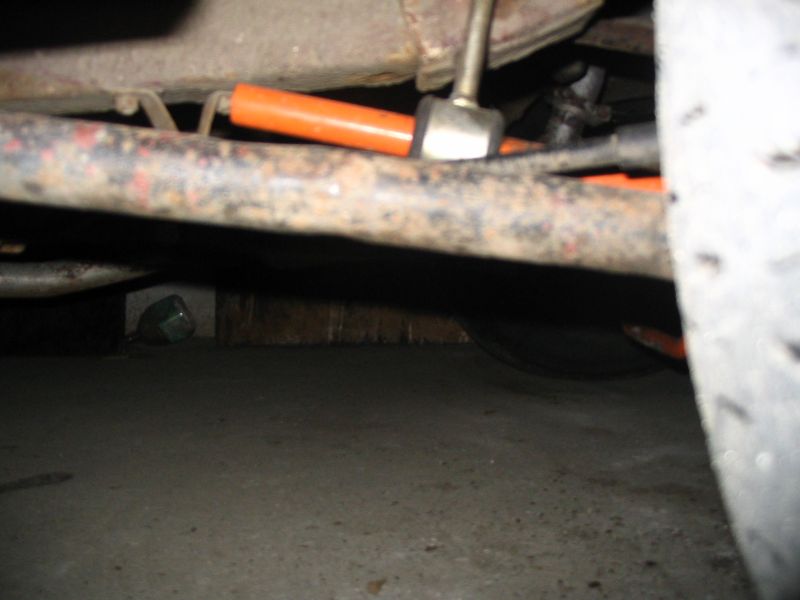

asi zo mna hovori cista zavist :mrgreen:
ale tomu stabiku neverim ani za mak :?
Příspěvky: 10640
Popravdě mám také smíšené pocity ... :roll:
A co ten zvláštní způsob vedení brzdových trubiček? L.
Příspěvky: 11690
Ja som zaznamenal zlepsenie, no nemal som moznost vyskusat ine stabiky, takze nemozem povedat, ze je najlepsi na svete, ale kazdopadne zlepsenie tam je. A ta brzdova trubka? Taku mi dali v predajni, dokonca bola aj na koncoch spravne poohynana, ale dlha. A ked cas tlaci, tak sa clovek musi uspokojit s najjednoduchsim riesenim. :oops:

Je to tazko povedat ono vobec funkcia zadneho stabilizatora je otazna ale ved bereme to tak ze ked to tam je tak je to lepsie.
Podla mna to nie je az tak zle riesenie kedze uchytenie je na miestach ktore su pevne cim nedochadza k deformacii a teda aj ucinnost by mala byt vecsia. Riesenie ktore ma majo je odost jednoduksie a v podstate ziadne problemy s vymlatenymi gumamy lenze tie vlecne tyce z ukrutne hrubeho materialu urcite nieco povolia takze na rovnaky efekt musi byt ten stabik hrubsi :?:
