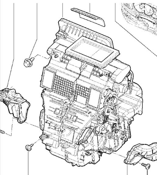

Jeste dotaz, ty tlaky tedy byly jaký? Protoze podle fotky je to je v pořádku.
Gallič
Příspěvky: 617
Re: Klimatizácia
Příspěvek od Gallič »
CS AutoLada samotný ventil nemá. Za 10 549Kč nabízí celý systém topení včetně klimatizace(manuální). Systém obsahuje motorek, radiátor a expanzní ventil klimatizace.

tak objedname ventili, sandero, largus, duster. otazka ci vobec pojdu namontovat.....
Příspěvky: 9561
Re: Klimatizácia
Koukals na ruské články o úpravě expanzního ventilu? OEM číslo je 8450039727.
