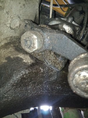

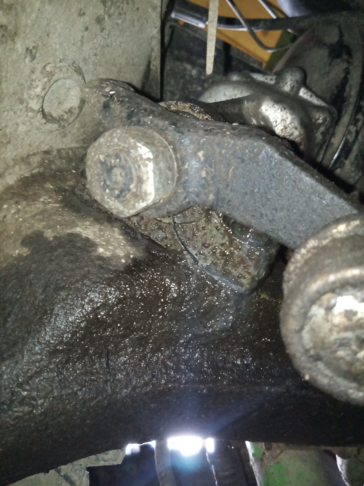

Jestli se Ondra zachce nahodit nekdy foto te poskozene, tak bych to i zkouknul. Mozna by to slo překryt konstrukci z 5mm plechu na ty 3 srouby. Ten plášť skrine by se tim podpořil, ale k takovym pracem se tesko hleda cas, kdyz je na voze i jina robota :D

Jo je to klasika Žigul, ale on měl myslím 3 typy těch hřídelí k volantu... Zesílit by to šlo v blízkosti hliníku se dá svařovat aniž by se deformoval, takže železo 5mm a drobné mezirky vyplnit CO2... Další projekt do seznamu :mrgreen:

to foto: Takze ulozeni "loziska" te páky by chtelo posilit, ale to by se muselo dat zestrany nastranu a ted si nevybavim jestli by to slo. Pokud by se udelala zelezna plotna pod srouby domecku, tak z ni by se obvodovy matros dal vyvézt. Jak jsem delal nosniky, tak jsem domček stejne musel podlozit zhruba temi 5mm, takze moznost by byla. Podlozenim domčeku a pomocneho cepu by se daly poladit i uhly kol v rejdu.
No posilovac stejne nemam a snazim se zatacet pri posunu auta, proste netocit na miste a to i usetri gumy (zvlast na nakladaku).

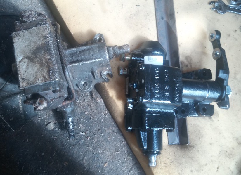

Já jsem na tom podobně, už jsem složil tu TD a v rámci testovacích jízd odhaluji nedostatky... Nefunkční sahary, čidlo, termostat atd... Kromě motoru a spodních ramen jsem vlastně vyndal úplně všechno... Největší investicí byla nová skříň řízení s hydraulikou...

Příspěvek od Ondra1,7mpi »
Bylo špatné, vůle 5cm na volantu ale ne na šneku, nekde v tom posilovacím ústrojí... Nové je na elektrohydraulický čerpadlo, stejné jako Peugeot asi 106... Má svůj vlastní vypínač (můj zlepšovák) přes relé, konečně jsem to pochopil...
