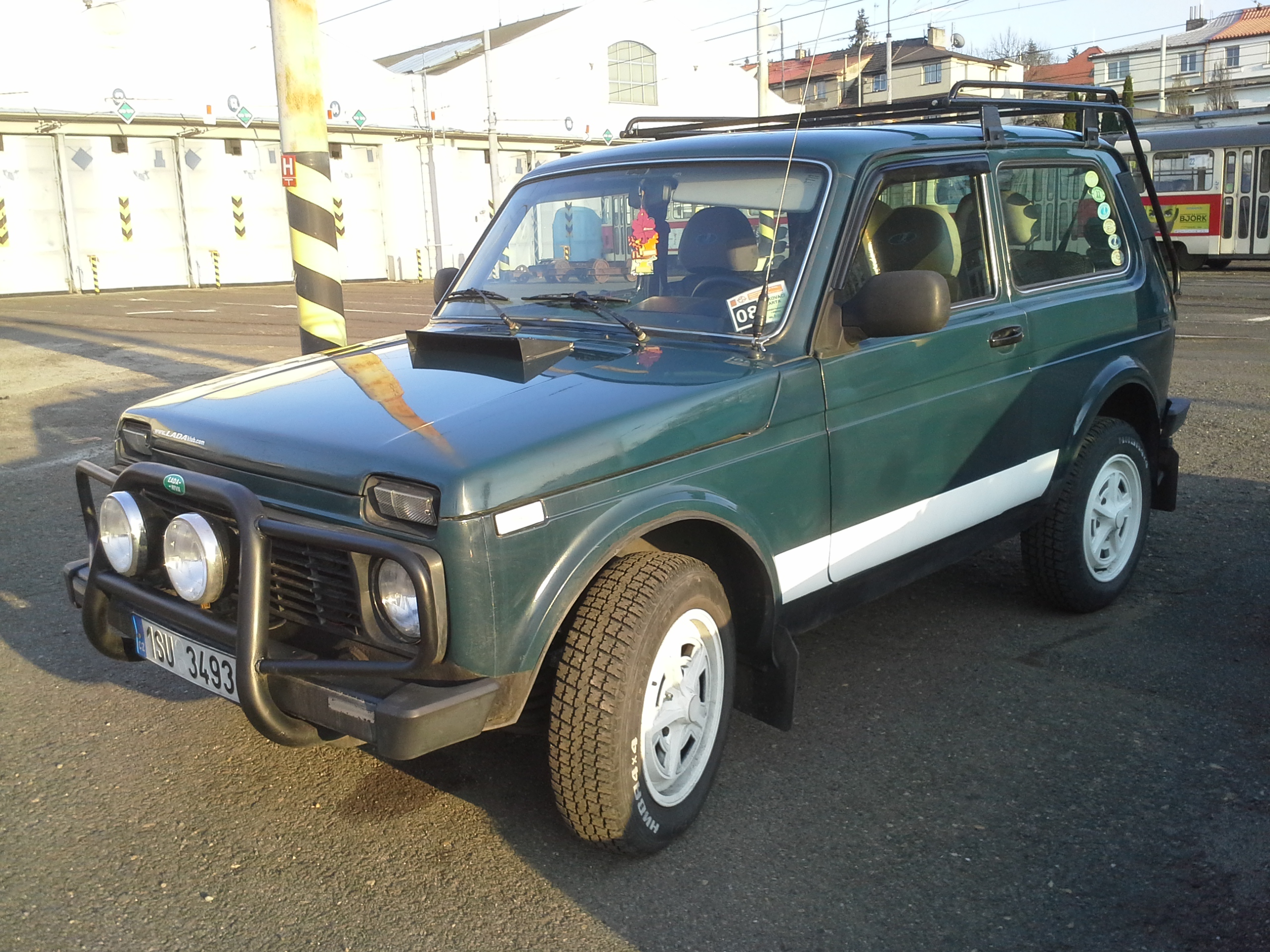

Tak jsem dnes opět smontoval a nasadil zahrádku měl jsem ji v práškové lakovně, docela prokoukla - už nerezne :mrgreen:

Re: Radůzova Nivuška a Skifíček
Příspěvek od Mysok »
Vypadá to hned lépe :) :) :)
Příspěvek od palino5 »
vypada fakt super ako nová :)
No z blízka to žádná hitparáda není.
