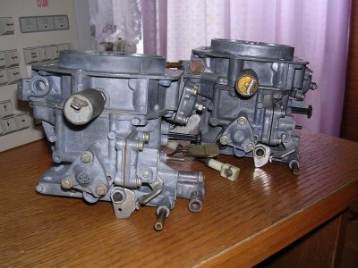

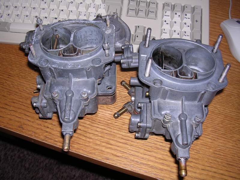

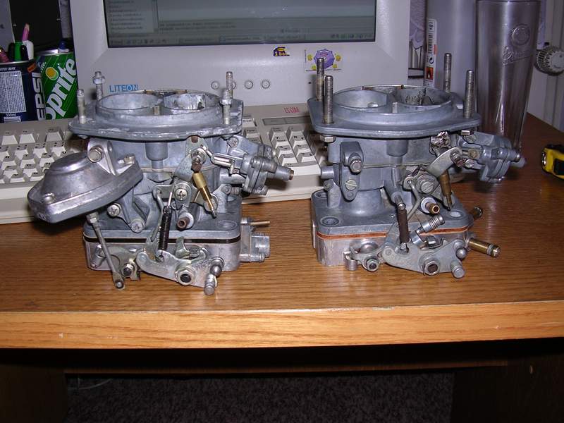

Příspěvky: 11122
Soutěžící číslo 1 :lol: .

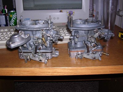

Malda
Příspěvky: 1013
Příspěvek od Malda »
Soutezici cislo 2 8)

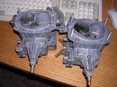

Calling name Bastl One
Příspěvky: 11122
Soutěžní pár číslo 1, Ozónik s Weberem :lol: . Tou dobou jsem ještě neznal louh a demontáž rozprašovačů, takže promiňte ty ušpiněné komory, všechno honěno kartáčkem a jarem, píp.
Naposledy upravil(a) Křečík Barbuška dne úte dub 01, 2008 14:26, celkem upraveno 1 x.
Malda
Příspěvky: 1013
Nehraju :mrgreen:

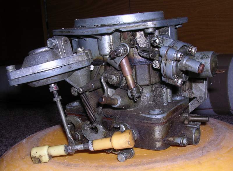

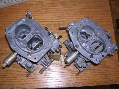

Příspěvky: 11122
Mno a další soutěžní dvojice :P .
