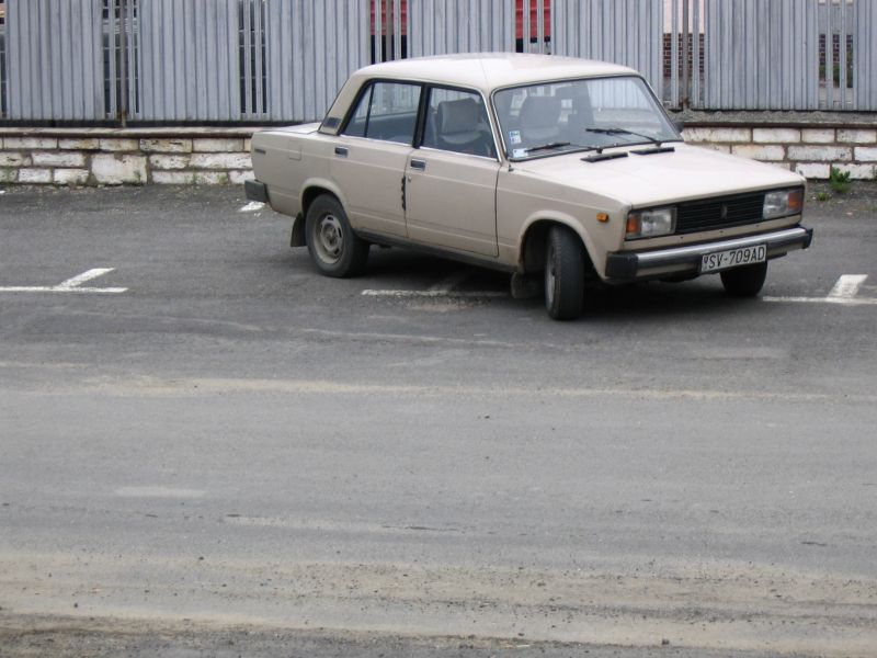

dvk píše:místo výměny zadních kostí posunul geometrii předku protože mu to jelo zaroh.
aj otcovi tak raz spravili geometriu a prave predne koleso bolo hoodne do "A"

Cory píše:aj otcovi tak raz spravili geometriu a prave predne koleso bolo hoodne do "A"
Přesně, ale fakt hodně, že to bylo viditelné okem a to tak že dost.

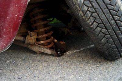

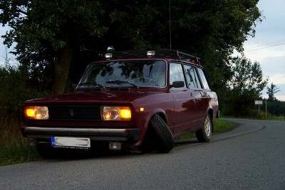

Po dlouhé době zas něco nového .. a hned pěkně z ostra. Dnešní příspěvek je o tom, že odkládat plánovanou opravu se nevyplácí a že i se třemi koly se dá zatáčet 8) Dva týdny před plánovanou GO přední nápravy nevydržel levý spodní svislý čep, před zatáčkou, v cca 80km/h.

Díky takovýmhle příspěvkům se s vlastním autem bojím vyjet....

dvk, to mi nedělej, teď se budu bát.
Mohl bys popsat déledobější i bezprostřední symptomy a přihodit detailnější fotku obou částí? Dík.

dvk píše:nevydržel levý spodní svislý
Buď je to na tý fotce rozmazaný, nebo se mi to jen zdá, ale není to spíše vytržený čep i s kusem ramene? L.

Luděk Musil píše:
upadlo rameno ne čep.. ano je to i s kusem ramene. Prostě rameno urezlo
Je ale zajímavý že upadlo v pravotočivý zatáčce kdy na spodní rameno jde tlak a ne tah.. :?:
edit.. Beru zpět sou tam šrouby i s čepem... :roll:
