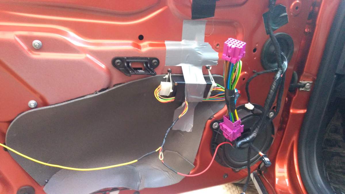

Tak jsem konečně po půl roce nainstaloval dojezdy elektrických oken MAKS-2 . Je to paráda, když na ťuknutí okna sjedou dolů, pak nahoru, jdou ovládat i při vypnutém zapalování a hlavně, jdou zatáhnout i dálkovým ovladačem
. Montáž jsem provedl dle videa na youtube. Neměl jsem to dopředu nakoukané, takže mi to časově zabralo více času, než jsem si myslel, ale instalace je celkem jednoduchá. Hlavně velký pozor na plasty při rozebírání a montáži. Zámky na plastových dílech jsou opravdu velmi podceněné, uletí ani nevíš jak.
https://www.youtube.com/watch?v=3FmissvnhUE&t=1209s

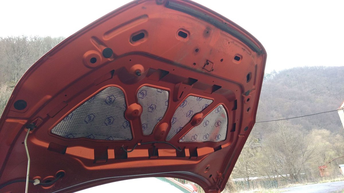

Mno a "odhlučnil" jsem přední kapotu. Že bych si nějakého rozdílu všiml se moc říct nedá, pocitově bych řekl, že možná ano, při určitých otáčkách motoru to tolik nehlučí.

A to předtím okna dálkou ovládat nešla ? To je tedy krok zpět, na Prioře jdou, ovšem musí se DO držet celou dobu cyklu otevítání/zavírání - dojezdy nemám.
Re: Vašátorova Vesta 1.8 SW Cross
Ono jde o to, co je krok zpět. Zda-li stále proudem připojené mechanismy oken, či automatické odpojování napájení oken řídící jednotkou. Dálkové ovládání by mě ani tak nechybělo. Ale dojezdy, to tedy velmi. Stále držet čudlík okna, když stojím před automatickou závorou např. placeného parkování ...
Priora nema okna stale pod prudom, iba cca 30s po vypnuti zapalovania alebo do prveho otvorenia dveri. Okna sa daju stiahnut a vytiahnut DO, ale je to spravene s prepacenim na prd. Samotny dosah DO je slaby a pri zatvarani okien musis byt s DO este blizsie. A drzat po celu dobu tlacidlo. A najskor sa vytiahnut predne okna a az potom zadne. Takze zas taka vyhra to nie je, ale aspon netreba liezt do auta
Dojazdy Priora nema, takze tiez treba drzat spinac celu dobu.
