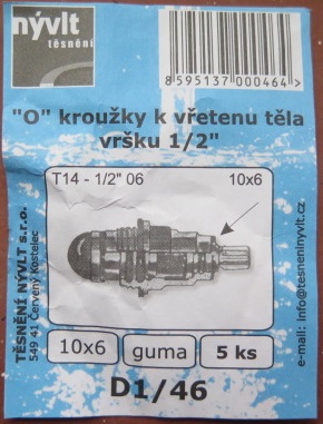

Na Youtube padl dotaz, kde gumičky koupit. Protože do diskuze na YT se nedá dát obrázek, prolinkuju to sem na fórum. Použité gumičky:
A ještě jedna zbyla :-D

A jsou to gumicky cerifikovane pro pouziti v automobilnim prostredi? Nerejpu jen jestli odolavaji teplotam, oleji, benzinu ... :rabbit: .
Re: Skapínanie motora
Napsal: čtv bře 04, 2021 12:08
od Georgius
Olej ani benzín se na ně nemá jak dostat a teplota bude cajk. A když neodolaj, tak je vyměním za jiné, identické ;-). A hlavně jsou certifikované pro užití na vozech Lada jejich dodavatelem, chvalně známou osobou pracující pro firmu AMC ;-)
