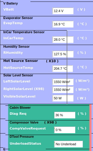

Stara jednotka, kde rusky muzik urobil chybu....
Ina jednotka
podstatny rozdiel v chladeni, to bolo reci o doplneni klimy, zmetok to je.
Presne ako som pisal 38% nema sancu vychladit auto ze treba aspon 50-60% na tu je to cierne na bielom.
A aby som nezabudol tato jednotka podporuje senzor oslnenia takze daslsie plus, na druhej strane ked sa snazi vychladit interier automaticky prepina na vnutorny okruh (samozrejme ze kontrolka nesvieti :D) otazka je ci nebudem musiet doplnit cidlo vlhkosti..... to tato jednotka podporuje tiez narozdiel od ruskej

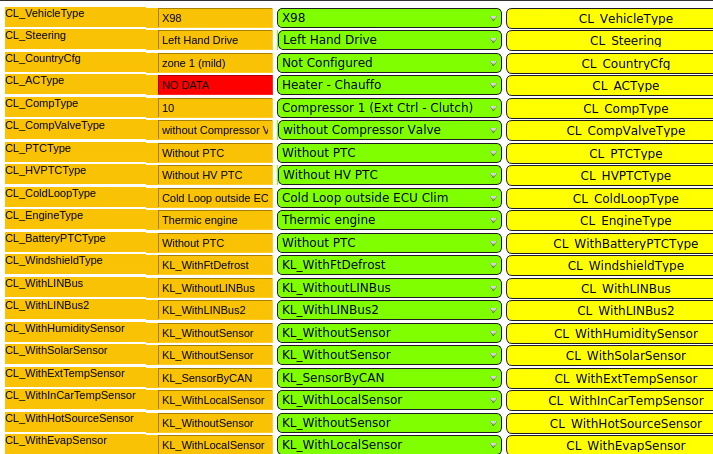

Příspěvky: 4128
Re: Klimatizácia

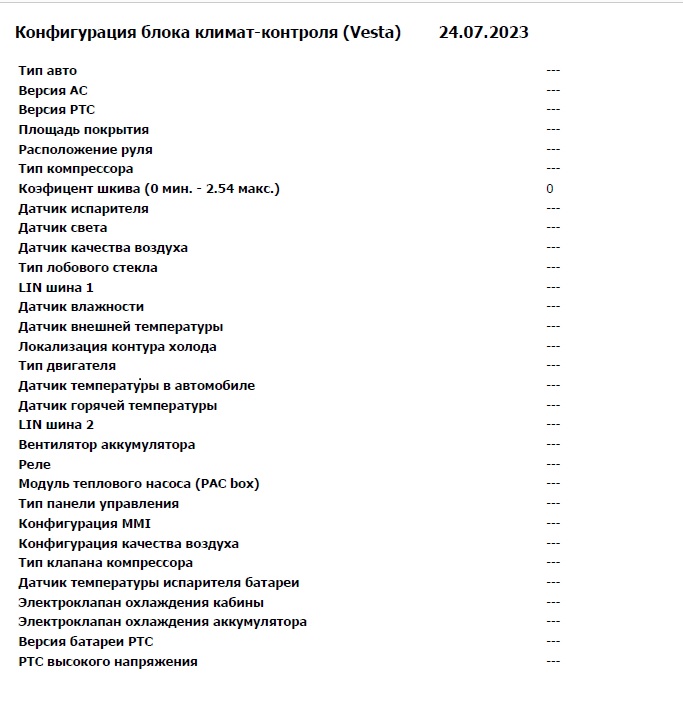

a poslal jsi mi ten soubor na ddt4all ?
Příspěvky: 4060
Re: Klimatizácia
aky konfig chces?
Příspěvky: 4128
Re: Klimatizácia
ecu.zip ve kterém by byla klima

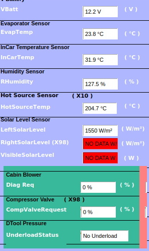

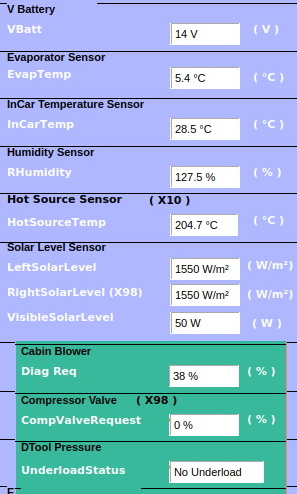

Dusan píše:To fakt nikto nema 10 min casu, ist z notasom von do vyhriateho auta,pripojit diagnostiku a zapisat si hodnoty:
rezim AUTO, vonkajsia teplota-z pristrojovky, vnutorna teplota,teplota vyparnika a otacky ventilatora,
nastartovat, zapnut klimu do rezimu automat, opisat znova tie 3 teploty + percenata rychlosti ventilatora,
pockat 5 min z zapnutou klimou a znova opisat tie 3 teploty a otacky ventilatora
Tak času to bylo mnohem víc než 10 minut (odhad násob minimálně 4), ale co bych pro blaho Ladystů neudělal ;-) :mrgreen:
Venkovní teplota podle přístrojů: 24 stupňů
Dále viz obrázky (u kterých jsou celkem vše vysvětlující popisky, plus mínus nějaké komentáře.
Takže pro začátku vypnutý motor i klima, začíná akce:
Pak zapínám s vypnutým motorem klimu, automatický režim, teplota 22 st

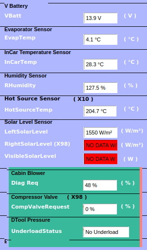

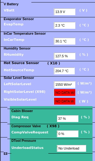

Nahazuju motor:
A motor běží, teplota výparníku začíná klesat

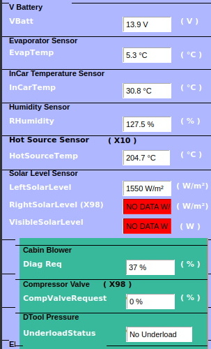

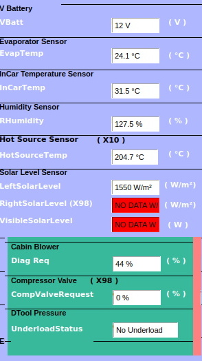

postupně teplota klesá dál
... a dál ...

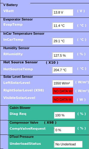

... a dál. Nastavuju rychlost ventilátoru na max, čímž celkem rychle trochu stoupne teplota výparníku:

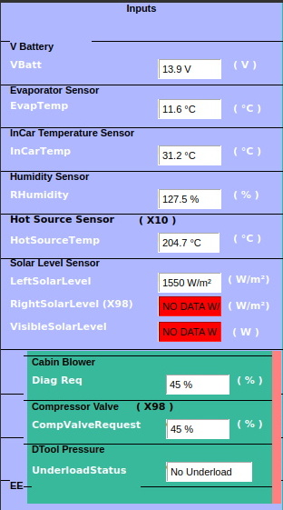

Vracím na AUTO a chvilku čekám
ještě zkouším nastavit LO mistío 22,

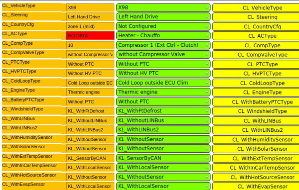

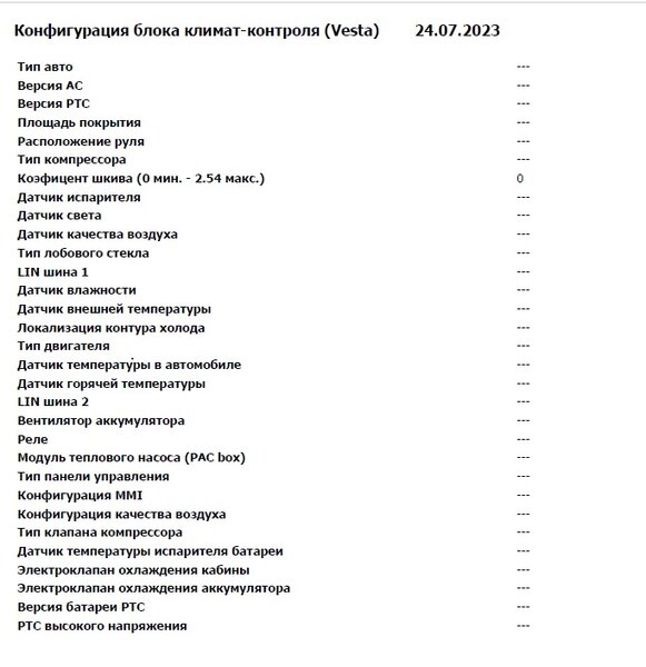

Konfigurace:
Celkově v automatickém režimu opravdu otáčky nešly přes 48%. Na druhou stranu, máme nastavenou zónu 1 (Mild) a podle mne Rus nepočítá s krátkými trasami. Reálně jsem jezdil v režimu automat před dvěma lety v Řecku a chlazení bylo vyhovující, prostě člověk jel delší přesuny. A výhoda byla, že člověk nenastydne kvůli tomu, žře by klima rovnou fučela mrazivý vzduch. Takže za mne je to udělané dobře.
