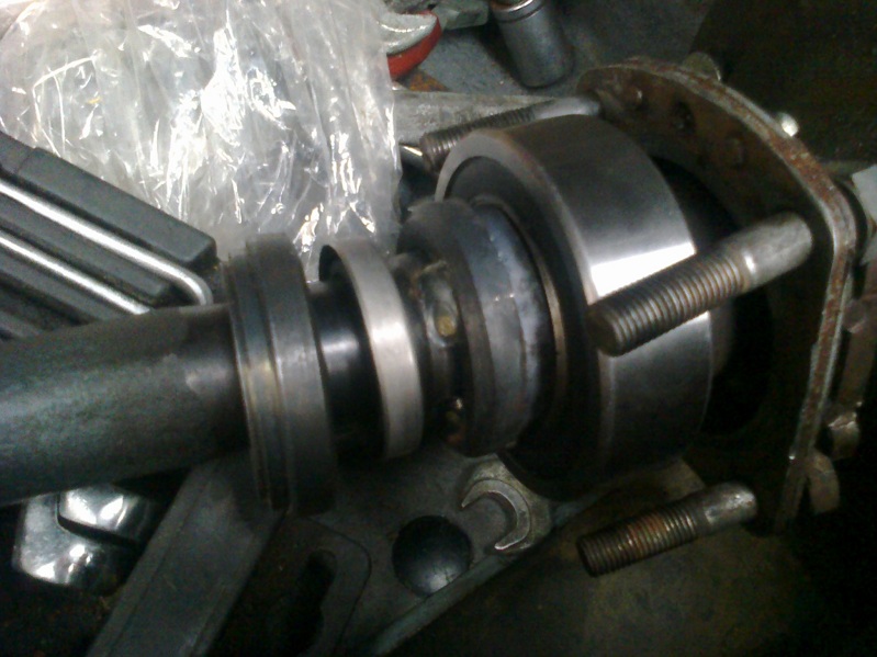

nechal jsem si vymenit lozisko na poloose v odbormym servisu, protoze 3t na to nestacily a tam maji 16t, musim si vyrobit nejakej list, protoze jak ufouni...
1. na jedne strane mela pryzova krytka vadu, tak jsem jim rekl a oznacil, kterou stranou ke kolu, aby tam nesel bordel a oni to dali tim natrzenym britem ke kolu :( hlavne, ze kejval, ze rozumi a ze to je jasne.
2. to vidite na fotce, me by kleplo... chtel jsem jen odzkouset naklapeci dvourade misto origo volneho jednoradeho ruskeho
pry jim prislo, ze to tam temi 16t jde moc lehko a ze by mi mohla vyjet poloosa, zigulu pry delali mraky, ale uz si to nepamatuji :(
