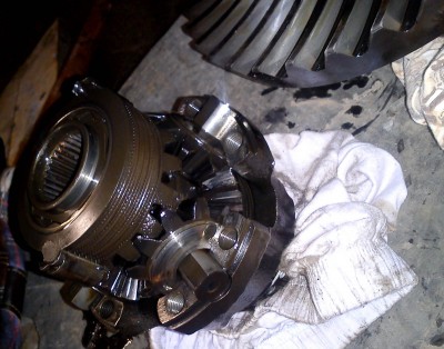

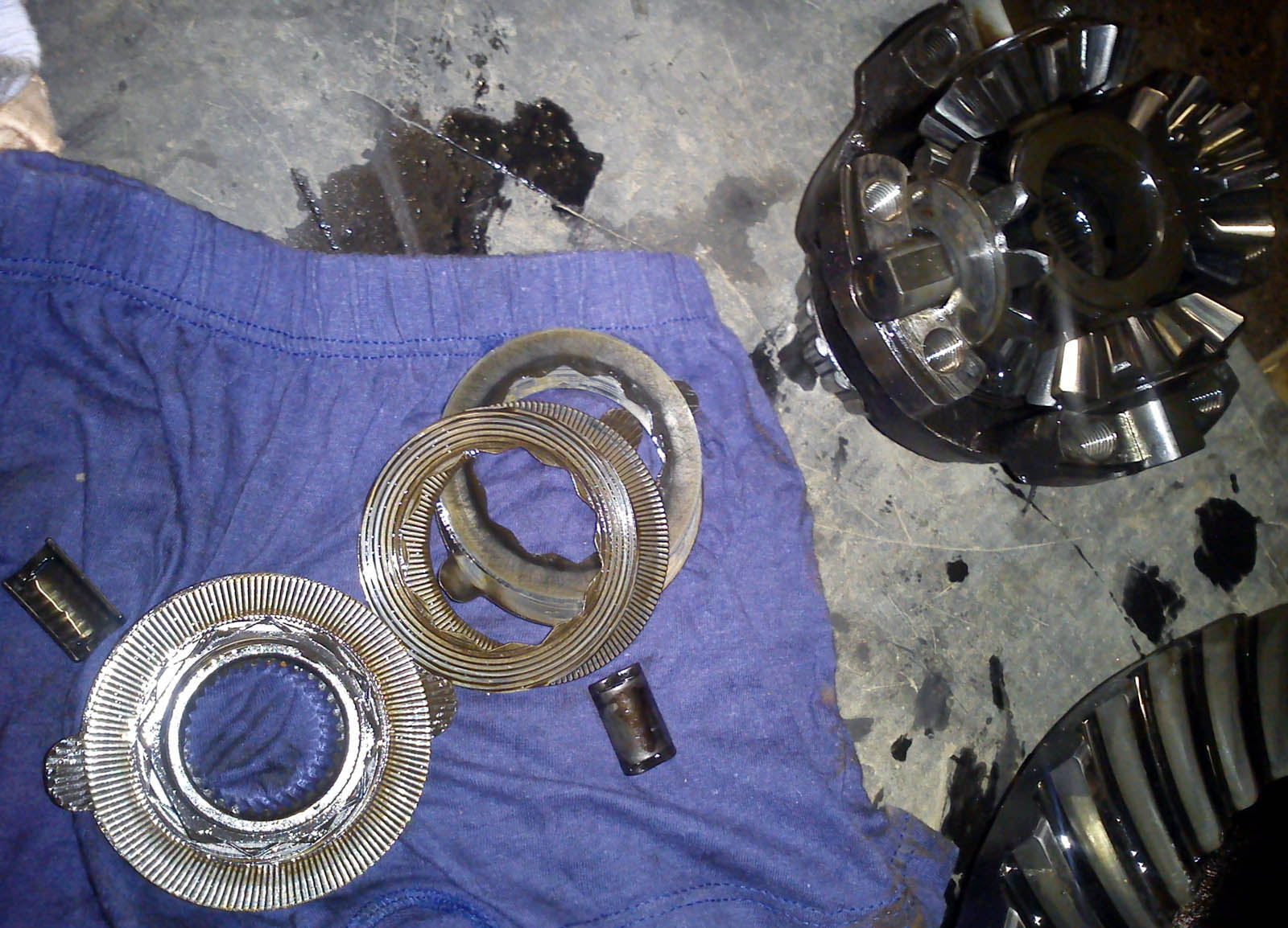

jj komplet. nechtelo se me srazet loziska. delka nevadila. asi se to proste zasunulo dal. Na tech original poloosach je videt otlaceni, jak sedi jen na cca polovine delky ozubeni. Sem se bal ze se to potka a nepujdou zatlacit az nadoraz. Nepotkalo, slo to. Tak jsem to tak nechal.
Jde o stejnej typ napravy. H233B. rok vyroby 1993 vs. 1996. A uz je na poloosach rozdil. Dokonce malinkej i v prumeru. original mel 31,8mm a ty T1 mely 32,2mm v miste ozubeni.

zaujimave. Ale tak pokial to ma stejnu sirku napravy a stejny dif nemal by byt problem. Snad sa to neoprie az o satelity
Re: Terrano II. SLX
sly tam normalne zasunout. bez to abych citil ze narazily natvrdo. Tak je to snad OK. Jako sam sem se tomu divil. Vlastne to dela 3cm mista uprostred difu.
naprava je stejnej typ, ale sirku jsem nemeril. A naprava z T1 ma jinej pomer v difech.

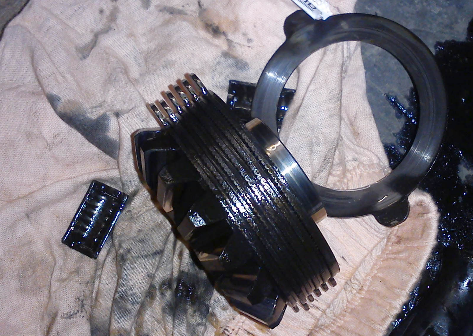

jelikos:
1. je odlisne zakonceno ovladani lanovodu
2. chybi me pakny na jednu stranu(puvodni majitel doda pozdeji)
3. nedokazal jsem poskladat pakny a pruzinky co mam(kkti japonsky to nemohly lepe obslehnout od BMW napriklad. tak slozitej system sem jeste nevidel)
tak rucka zatim nefunguje.

aha, ale ma to tedy pakny na vnutro kotuca? To by mohlo snad fungovat....
Re: Terrano II. SLX
Vpodstate jako BMW. Pakny v kotouci. Stelovani bude ale slozitejsi, protoze mam stefty a ne diry pro srouby. U BMW stalo sundat jeden sroub kola, a rucku jsi sesteloval...
