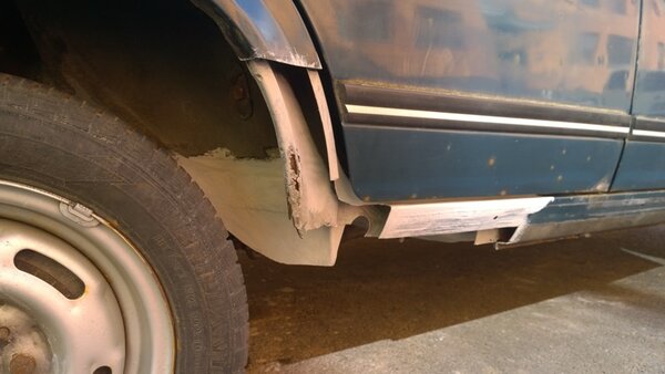

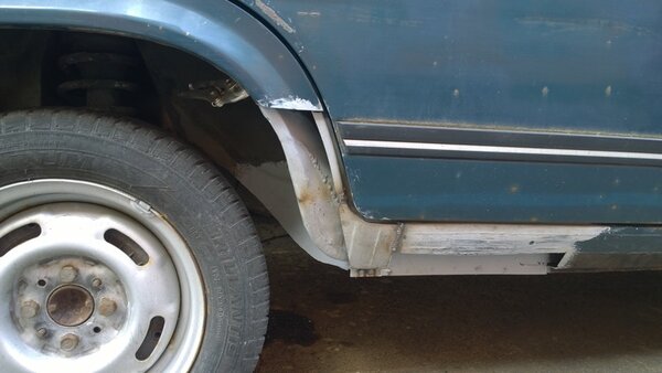

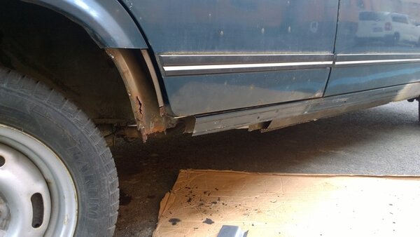

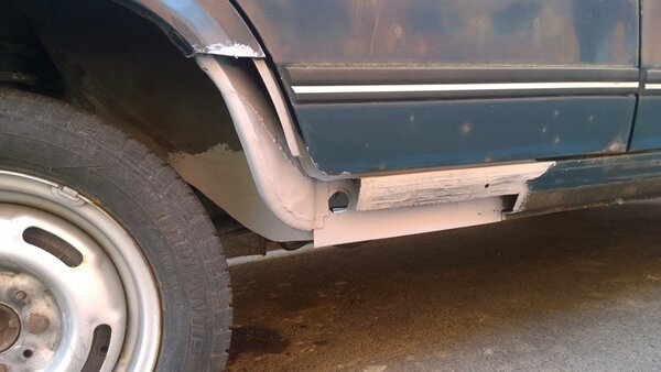

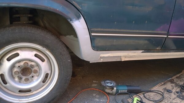

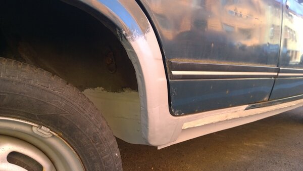

Poslední fotka je po navaření podlahy, následovala oprava vnitřního i vnějšího rohu podběhu (směrem k sedačce), spodní části blatníku a pracuje se na prahu. A ano, bylo by lepší práh a výztuhu vyměnit v kuse, nemám na to ale prostor (za odpoledne nestihnu odpreparovat jak výztuhu tak blatník, natož obojí navařit zpět). Takže je to trochu po menších částech a beru to trochu víc i jako trénink svařování.

odřezána první část
odřezána první část
roh vnitřního podběhu
roh vnějšího podběhu a kus výztuhy. Tento kus musel být zdravý kvůli navaření napojení prahu k podlaze.
Konec prahu. Primárně aby se mohl zavřít blatník.
Roh blatníku hotov. Teď bude na řadě zbytek prahu a výztuhy.
Ještě jedna fotka, kde už je vidět opravená část výztuhy.
