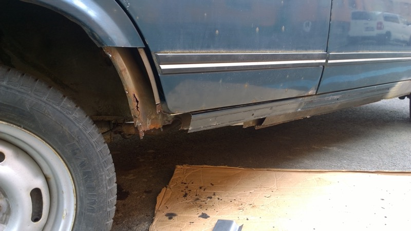

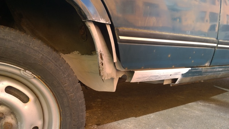

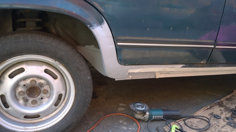

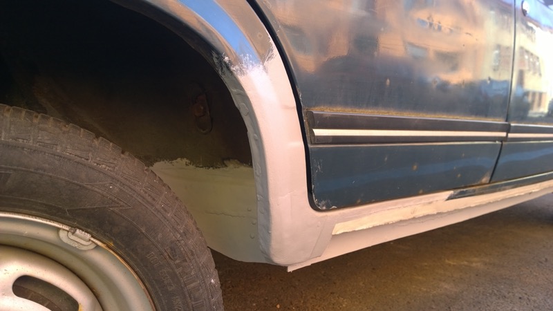

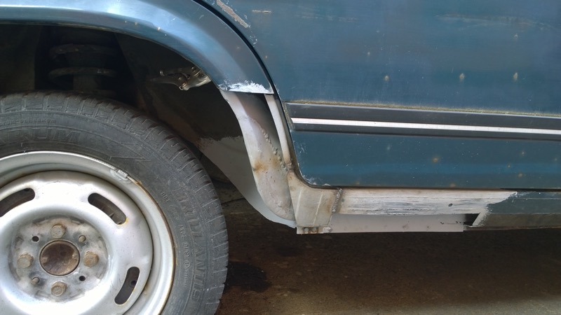

Podmínky jsou strašné, ale nejspíš bude hůř. Z ulice mě chtějí vyhnat a ohání se tím, že auto má STK propadlou před více jak půl rokem. (Jedno má 2 roky od propadnutí a druhý asi 15 let) Snad aspoň jedna před domem zůstane na takové to hraní o nečekaně volném odpoledni.Jan Vaníček píše:Krásná práce, za těchto podmínek opravdu smekám pomyslný klobouk!
S tím se pojí fakt, že by se mi fakt hodně hodilo, aby mělo auto cca na konci měsíce STK. Tudíž každý volný okamžik věnuji zelenému.

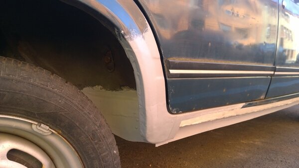

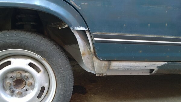

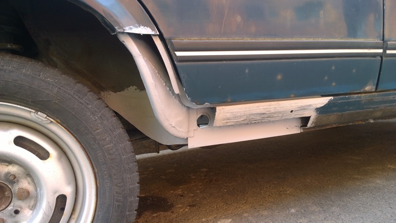

Poslední fotka je po navaření podlahy, následovala oprava vnitřního i vnějšího rohu podběhu (směrem k sedačce), spodní části blatníku a pracuje se na prahu. A ano, bylo by lepší práh a výztuhu vyměnit v kuse, nemám na to ale prostor (za odpoledne nestihnu odpreparovat jak výztuhu tak blatník, natož obojí navařit zpět). Takže je to trochu po menších částech a beru to trochu víc i jako trénink svařování.

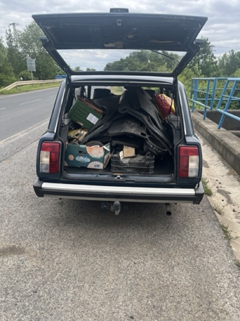

Jedna z větších a delších tras pak znamenala doplnění skladu plechařiny o zásobu dílů (primárně chybějící blatníky a čelo na 2102 - Nemo). Zároveň ale i nějaké další díly... Už jsem v jednu chvíli začal i pátrat, zda někdo neprodává 2101 s LPG na denní ježdění místo Felicie...
(Plechařinu na opravu už mám skoro kompletní)

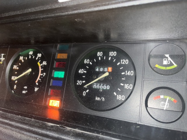

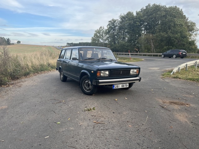

Tady ještě fotka po otočení tachometru. Nevím, asi je něco špatně, ač je auto teď zase nové. Jízdní pocit je stále stejný.
