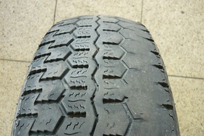

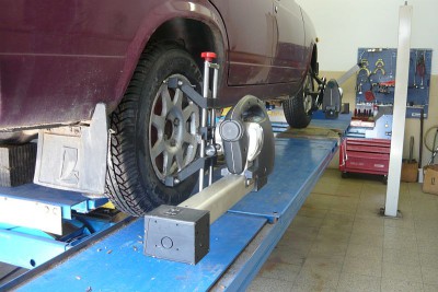

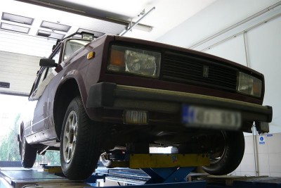

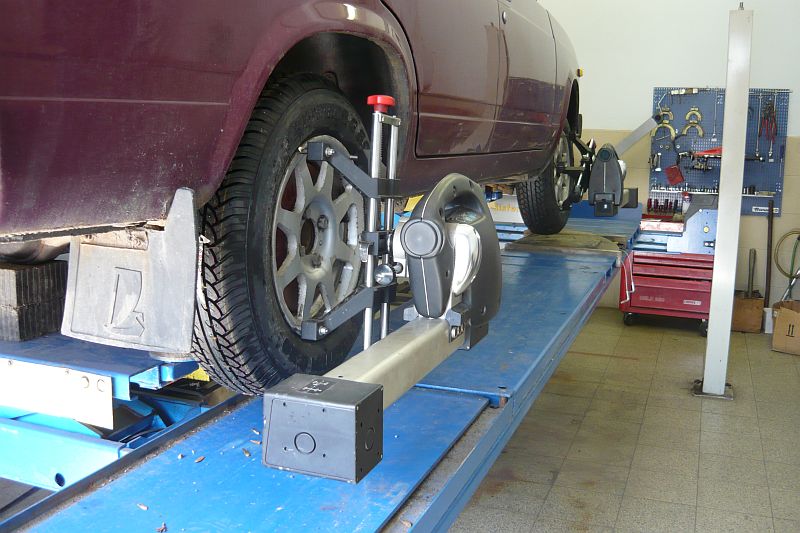

O víkendu jsem byl přehazovat nové letní (Sportiva G80 165/80 R13) a protože pravá přední byla sjetá hodně blbě a auto tahalo doleva, udělal jsem i geometrii. Levé kolo celkem v normě, přidal jsem 1mm podložek na zadní šroub. Pravé kolo totálně špatně, záporný odklon, blbý záklon. Ubíral jsem na jednom šroubu 3mm, na druhém 6mm :shock: Všechno jsem nestihl, musím ještě vpravo doladit záklon a až koupím nové řídící páky, lehce doladit sbíhavost (současné jsou tak zarezlé, že nedestruktivně nepůjdou povolit).
Auto je teď úplně vyměněné :!: O sto procent lehčí řízení, plynulé až do plného rejdu, auto sedí i v zatáčkách jak přibité i ve 140km/h, po rovině jede rovně a nikam netahá, točit volantem na parkovišti je teď radost - dříve horor v posilovně. Uvidím ještě jak se pohne spotřeba, doufám že dolů :)
