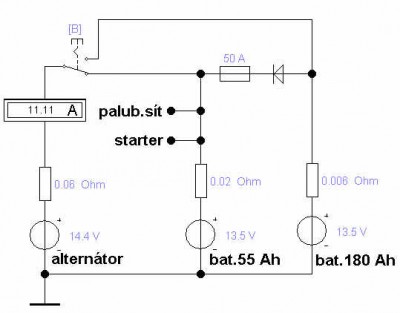

Mám taky dotaz: jak na připojení druhého akumulátoru v autě ? Mám v uazu druhou baterku, která není spojená s palubní sítí a živí bufík. Pokud bych chtěl baterku za jízdy dobíjet, mohu jí prostě připojit paralelně ke stávajícímu akumulátoru ? Před nastartováním nebo po nastartování motoru ? Primární aku je 55Ah, přídavná aku je 180Ah, můžu očekávat nějaké problémy ? Díky.

Petr HC
Re: Mix otázek a odpovědí III
Příspěvek od Petr HC »
Asi nejjednodušší by bylo jet jen na tu větší baterku. Pak je ještě řešení s přepínačem, diodou a pojistkou, ale vše by muselo být patřičně dimenzováno. např dioda, přepinač i pojistka na min. 40 A. Nabíjení pak přepínat podle potřeby.
K tomu dostatečné průřezy vodičů a startovat jedině na menší baterku (jinak se vypálí pojistka). Šlo by to i inteligentněji ale podstatně složitěji pomocí elektronického přepínání nabíjení baterek v poměru cca 1 ku 3.
Příklad viz.:

Na netu jsem zahlédl, že se prodávají nějaké krabičky do karavanů, které umožňují trvalé připojení obou aku naráz, ale to je na mě zbytečně složité a hlavně drahé. Zatím se mi jako nejjednodušší jeví mechanický přepínač. Dva klasické odpojovače baterie proti sobě, otočené o 90° a mechanicky natvrdo spojené společnou hřídelkou s pákou. Vpodstatě tvořící přepínač, dimenzovaný ale na startovací proud. Za klidu se přepne příslušná baterie a na tu se nastartuje a dobije se, po vypnutí motoru se zase může přepnout na druhou. Takto by to mělo úplně stačit, vpodstatě není nutné nabíjet obě baterky souběžně. Jde čistě jen o to tu bufíkovou dobít a zase jí odpojit.

na ten bufik mi to pride, ze ju nepotrebujes do siete pripajat nijak inak nez kvoli dobijaniu, cize cez 50A diodu len k alternatoru....
