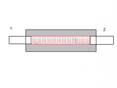

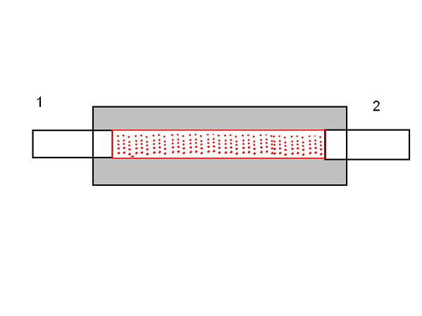

Rally auto není případ tvojí lady... Ten výfuk jsi dělal sám??? Jestli jo, tak ti fandím, sice je ten šmodrchanec trubek uplně a zcela k ničemu, ale na to časem dojdeš a tím že to zkoušíš se to ještě naučíš.. Myšlenka je to dobrá, jen když nemáš školu nebo zkušenosti, tak to sám těžko vymyslíš..
Takže ve zkratce aspon něco:
Nejvíc záleží na svodech (jejich délka a tvar ovlovnuje krotící moment), délce výfuku a jeho průměru... Nemá smysl dávat okapní rýnu, to ti fakt nepomůže. Menší a delší trubky zvětšují krouták v nízkých a středních otáčkách (lepší zrychlení na 1, 2, 3).
Větší a kratší trubky máš určený pro silný motory (což pokud nemáš 150 koní není tvůj případ) Tam je to pro kvalty 3 a výš...
Jestli ti můžu poradit tak jdi cestou zvýšení kroutáku..
A) Nech tvůj průměr a tlumič výfuku posun co nejvíce do zadu (tam máš nejpomalejší proudění spalin a tolik je nebrzdí),
B) Tlumič by Mitsubishi Lancer nech Fabiatikům, vem ten origo, otevři ho, vykuchej a udělej stejně jako na příloze... Trubka co jde do tlumiče bude normální, a trubka co jde ven by měla být co nejkratší (její pruměr dělá zvuk, větší je hlubší). Tyhle dvě trubky uvnitř spoj trubku která bude děrovaná (díry cca 5 mm a hustota by měla být co největší), šedý prostor na obrázku jsou šponý, popřípadě skelná vata, ale tý tam musíš nacpat co nejvíc, nebo ti shoří!!!!
C) Naprostá těsnost!! Nový trubky s čistýma a HLADKÝMA stěnama !!! A to hlavní sváry jen zvenku ok?? Nesmí ti zasahovat dovnitř!
To moje rada... Stálo mě to 10 minut mýho času, tak záleží na tobě jestli si z tohe něco vezmeš nebo ne:)))
A jestli jo hodně štěstí při stavbě SPORTOVNÍHO VÝFUKU pro ladu... :wink:

Feiky píše: uvnitř spoj trubku která bude děrovaná (díry cca 5 mm a hustota by měla být co největší), šedý prostor na obrázku jsou šponý, popřípadě skelná vata
výfuk alá maďar, akorát, že ten je dvojitej (většinou) ... jeden z nejvíce domamade vejfuků, taky jsem 2 dny vrtal dirky :lol:
Feiky píše: nebo ti shoří
spíš se teplem, vibracema a všim tak rozdrolí a vyklepe, že propadá dirkama (průchod spalin tam bude drobet vytvářet i podtlak) a vyfouká ven. ale hořet prakticky nemůže
cackler, to může asi jen autor tématu .... a asi i barevní žejo

EMI píše:
kazdej pruchozi tlumic bude takto resenej. taky si v blizke dobe budu hrat. jen do jednoho tlumice musim navrtat dve trubky
EMI píše:
kdyz jsem riznul madara, tak mi prislo ze vyhorela. ale ono to tam chce opravdu poradne napechovat, aby to neco vydrzelo. tady zrejme madari setrili silou a materialem
