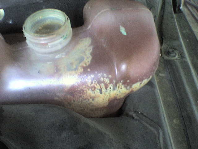

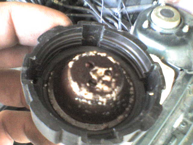

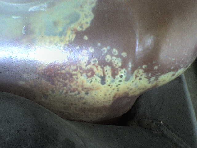

Začal mě trápit další problém - začíná se mi objevovat olej v chladící kapalině. Na stěnách nádobky je vysrážen mastný kondezát. Že by těsnění pod hlavou?

S tím olejem Ti bohužel neporadím - to chce specialistu - motoráře, ale podle mne máš asi pravdu s tím těsněním pod hlavou. S tou lambdou bych asi ještě počkal.
