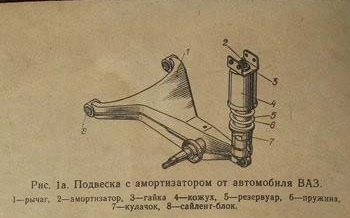

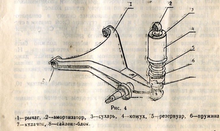

Všetko je už jasné, tlmiče sú zo slávnych motocyklov URAL / DNEPR / BMW
Návod aj stahováky najdete tu
http://www.uralforum.cz/viewtopic.php?f=8&t=134
POZOR СКИФ z ukrainy má tlmič aj rameno z produkcie VAZ je to odlišné viď foto

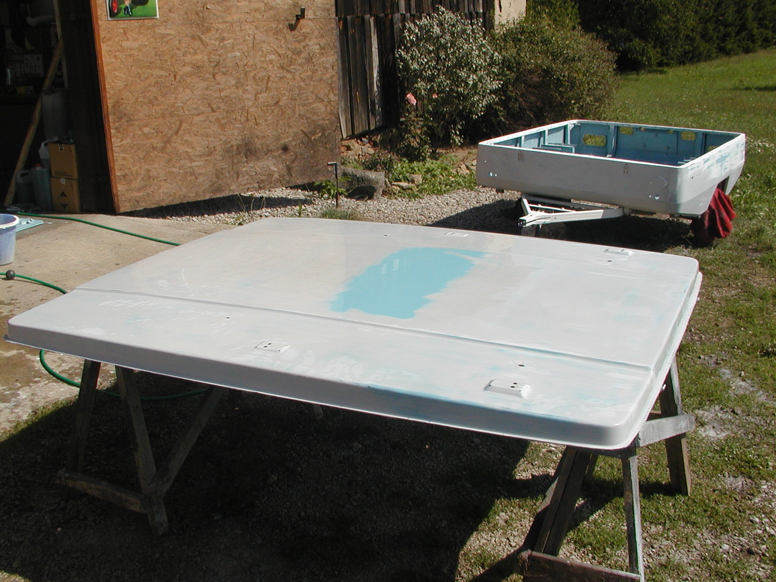

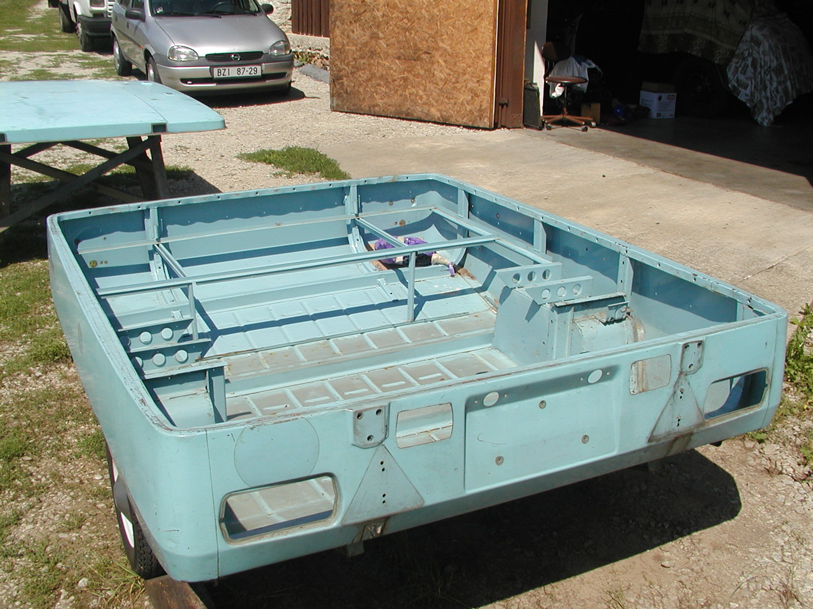

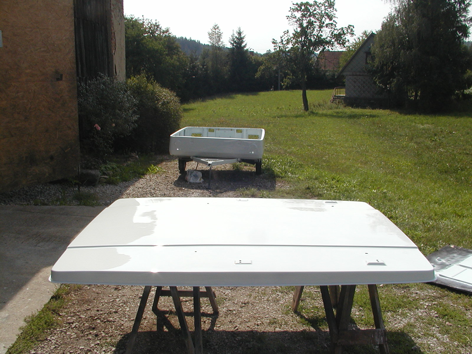

Před výletem do Maďarska mě napadla (téměř kacířská) myšlenka ... bílý auto - bílej Skif.
I zavolal jsem Vašátorovi, který minulý týden obrousil a stříknul a já to o víkendu opět nastrojil.
Teda to odstrojení je brnkačka, ale nastrojení zpátky je pěknej vopruz :cry: . Na odstrojení jsem měl akuvrtačku, strojil jsem to jen se šroubovákem.
Odstrojený jsem to měl (bez světel) asi za 2 hodiny, nastrojení zpátky i se světlama mi zabralo pátek večer, celou sobotu a půl neděle. Jen s elektrikou do světel jsem se drbal celý sobotní odpoledne :cry: , než jsem přišel na to, že v pravým mi neprochází kostra zvenku dovnitř :evil: . A to ani nemluvím o tom, jak dostat lampy do gumy, která je o kus větší a jako celek to nacpat do díry, která je o malej pohlavek větší než samotná lampa. No a lepení obvodové gumy a těsnící manžety už byla jen taková třešnička na dortu.
No a když už jsem byl rozjetej, tak jsem v nedělním podvečeru natřel spodek a podblatníky resistinem.
Fotky jsem nedělal, až si pořídím foťák - tak k dané problematice něco "blejsknu".
Příspěvky: 9556
Re: Stanový přívěs Skif M
Luďo, jsem rád, že je skif hotový. Až po mě někdo příště bude chtít nějaký lakování, bude mít smůlu. Nejsem lakýrník a fakt mě to nebaví, bo vím, že výsledek prostě nebude profesionální. Nicméně na to, že se to ještě neleštilo, to vypadá řekl bych docela slušně. Jsem zvědavý jak to vypadá složené a za Grantou :).
Já fotil celkem dost, tak nějaké foto připojím.
P.S. Člověk by nevěřil, jak je ten skif velký .... když ho má celý pod vodou ručně brousit. Navíc v tom šíleném vedru.
