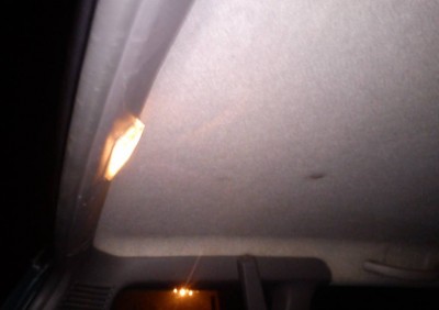

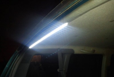

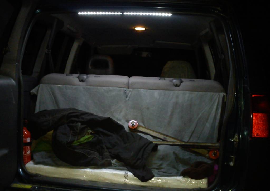

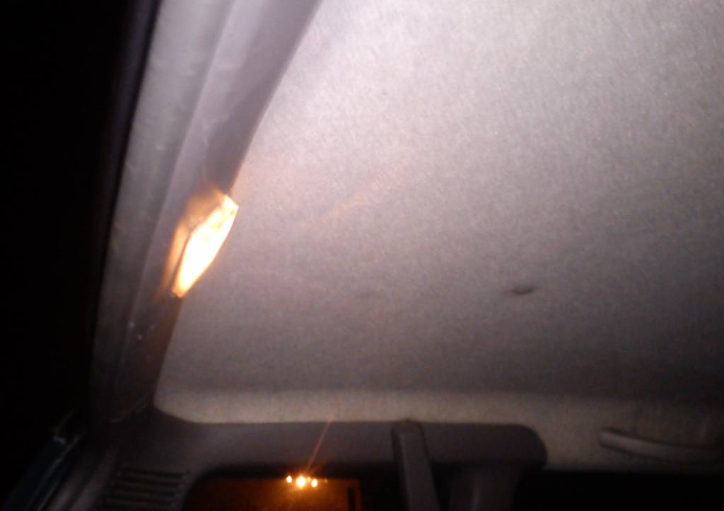

kdo by to byl rekl, ze budu tunit interier.
Jak je videt, vse je mozne.
original "osvetleni" vs LED pásek, samolepici. Nebe a dudy!!!!
Zatim testovano jen v kufru, ale uz vim ze pujde i dopredu.

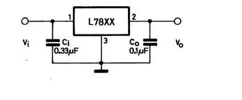

Ja by som ju urcite doplnil dvomi kondezatormi podla obrazku:vik2 píše:to DVK, tahle soucastka za 6kc staci a bude to OK?????

Ty dva kondenzátory tam jsou potřeba, slouží k zajištění vnitřní stability obvodu. Jaké napájecí napětí má ten pásek? Pro správnou funkci obvodu musí být vstupní napětí vyšší než výstupní, přičemž čím je větší rozdíl mezi vstupním a výstupním napětím, tím víc se bude stabilizátor hřát. V každém případě bych na něj přišrouboval chladič (stačí kus hliníkového profilu). Co se typu stabilizátoru týče tak typ 78xx má max. povolený odběr 1 A, a 78Sxx 2 A. To xx značí výstupní napětí, pro spolehlivé použití v autě přichází do úvahy 05 (5V), 75 (7,5V), 09 (9V) a 10 (10V). Max vstupní napětí je u všech typů 35V.Roman píše:Ja by som ju urcite doplnil dvomi kondezatormi podla obrazku:vik2 píše:to DVK, tahle soucastka za 6kc staci a bude to OK?????

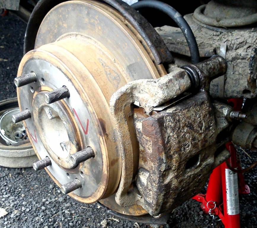

Tak mam auto s brzdama na obou nápravách
. Dokonce jsou chlazene
Nesrovnatelbé, ono to brzdíííí!!!
Darce orgánů - Terrano I. - 3.0i V6 (v americe prodavany jako Nissan pathfinder ).
http://vik2.unas.cz/_private/t_zbrzd.htm
