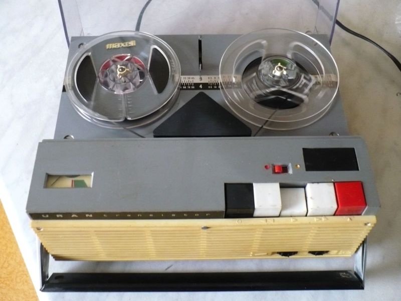

Dnes jsem asi po 28 letech vysvobodil starý TESLA URAN a světe div se, on hraje :D Dokonce i tónová clona funguje :D Jako kluk jsem jej předělal na přehrávání 4-stopých pásek - to je ten malý červený přepínač nahoře. Ale jede rychleji, musím se kouknout, jest-li je u motoru nějaký poťák, už si nic nepamatuji :(
EDIT - v oblasti motoru jsem našel dva poťáky (do motoru vedou 4 dráty, dva jsem kdysi propojil) už se to vrtí jak má :D HiFi to není :D Takový RETRO doplněk :mrgreen:

Motor na Urane ma odstredivu regulaciu otacok myslim, ze nastavovat sa neda, elektronicku regulaciu mal nasledujuci model Pluto. Uran som mal v roku 1970 (rodicia ho vyhrali v tombole :-) ) S otackami motora boli neustale problemy, raz mi dokonca menil motor servisny technik v ramci nejakych poradnych dni v jednom obchode aj ked bol magnetak po zaruke. Dalsi motor mi zohnala sestra - pracovala v Tesle, ale stale to nebolo ono, bol som rad, ze sa mi ho niekedy v 1972 podarilo predat. Inac myslim, ze ten motor je dost unikatnej konstrukcie - permanentny magnet - stator je v strede a okolo neho sa toci cievka - rotor. Ten povodny motor s vyhodenou regulaciou a vysustruzenym novym prednym celom dodnes pouzivam na vrtanie plosnych spojov.

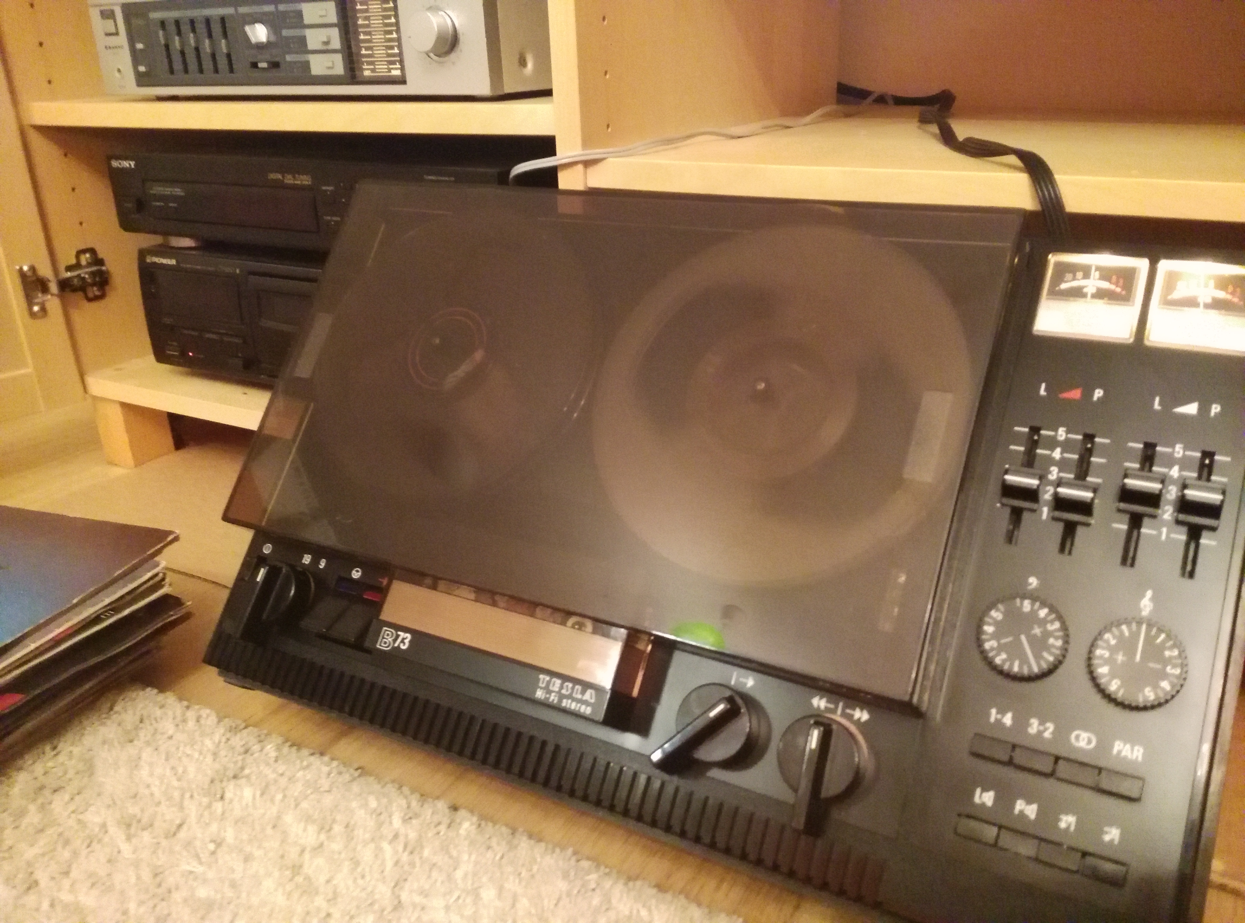

Vidím, že to tu skoro zemřelo. Po letech, kdy jsem na Aukru koupil kotoučák, který měl fungovat, ale nefungoval, poté byl 2 roky v opravě, ale neopraven, ba naopak, jsem našel člověka, který se tomu věnuje a je schopný tyto stroje opravit a navíc ho to i baví. Takže jsem mu dovezl svou B 73, která mu zůstala na ND a vzal si jiný kus. Jak skvělý pocit, přehrát si pásky, kde jsou nahrané rockové pecky z počátku osmdesátek. Taky nám stroj od Tesly dělal společnost na silvestra. Žádná televize, jen kotoučák.

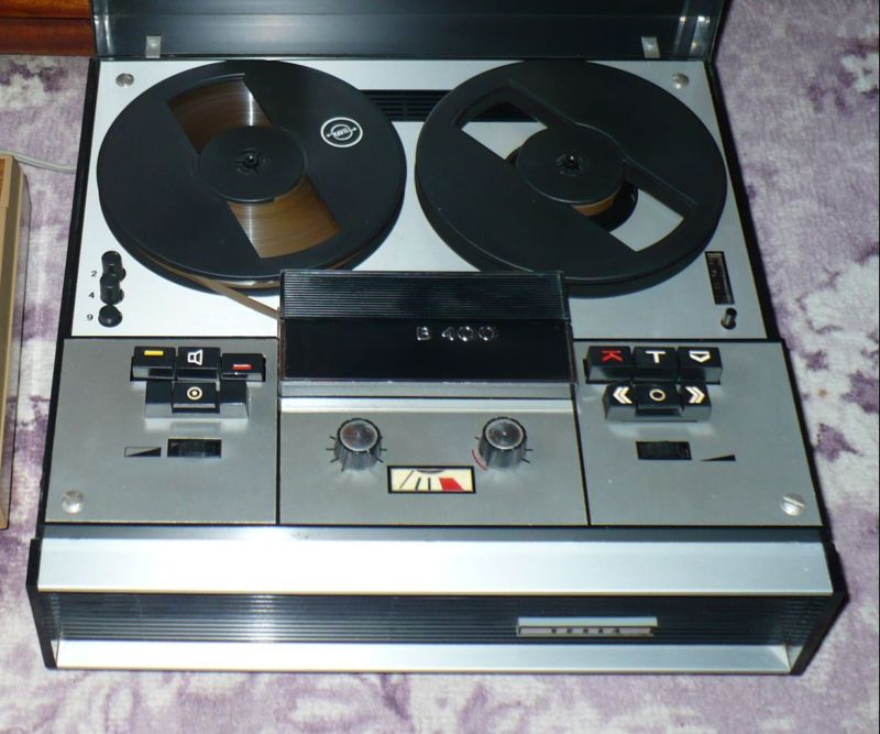

radek mb píše:..... dělal společnost na silvestra. Žádná televize, jen kotoučák.
V TV stejně nic nebylo, tak to byl určitě lepší nápad :wink: :D Tak ať Ti dlouho hraje :wink: Také jsem ji měl, ono toho bylo víc a dodnes mám plně provozní můj první kotoučák B400 - ten jsem koupil zbídačený v r.1979, udělal mu GO a dodnes je jak nový :D

Ta třiasedmdesátka... to je nějaké novější provedení, ne? Já jí pamatuju stříbrnou.
Ale byl to neuvěřitelný kus, který bohužel neměl pokračovatele.

měla - B730

No ale to už nemělo ty správné funkce, tuším. Ani kvalitu.
Re: retro elektronika
Potom přišla B 113, b 115 a 116 a nakonec CM 130. A 115 je určitě lepší než 73. Na design ovšem ne.

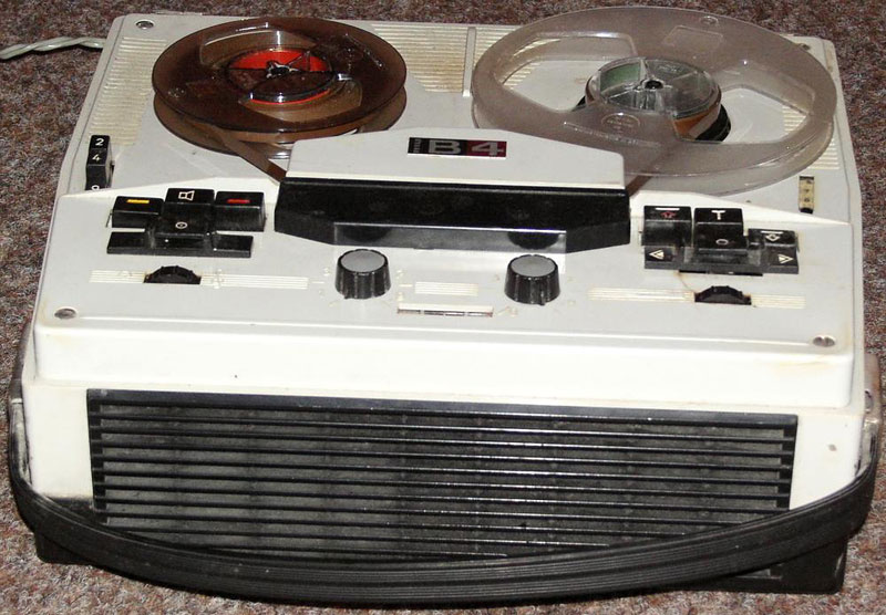

B4rka ešte niekde v rodičovskom byte čaká na návrat :wink:
