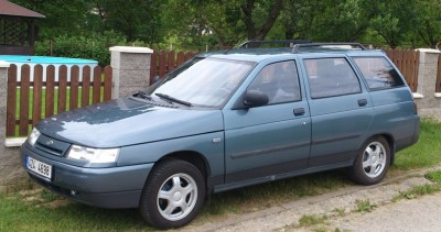

takže tedy... ano, Wergl III přešel do mého vlastnictví. Zatím najeto cca 400km, vše funguje ... už i bez problémů bliká. Není tedy co vytknout. S autem je spousta plánů, ale uvidíme co bude reálný...

Malá změna, ale auto hnedka ožilo. Hold kola dělají auto.

Zafoliovat skla, přizdvednout tomu zadek a už to bude vypadat i jako Lada

Fólie v plánu jsou, zvedat se nic nebude. Do prahy a na dálnici to není potřeba.

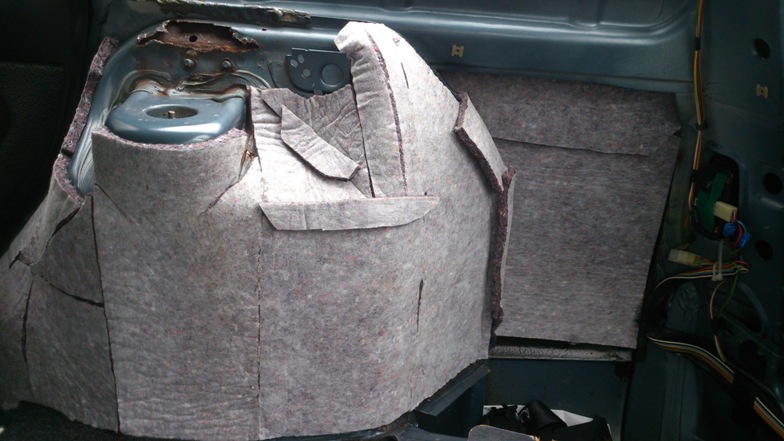

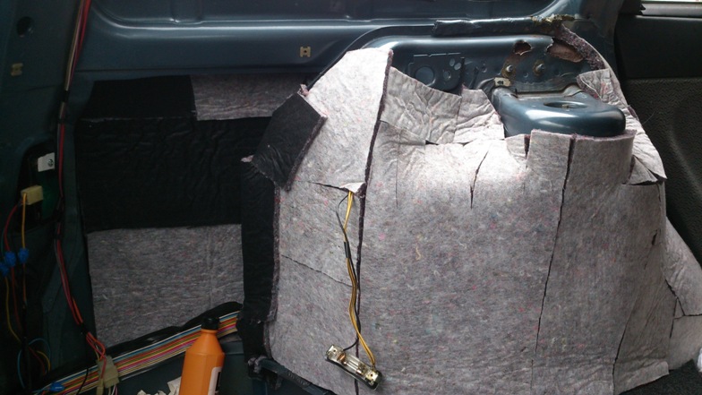

Auto stále bez problému jezdí:), najeto cca 3400km, začaly už i úpravy:)
Zatím zjištěny akorát díry v plechu nad zadníma kornoutama, nic vážnýho, takže se to akorát zakonzervovalo.
Krom kol proběhla výměna antény a autorádia, odhlučnění stropu a kufru (zatím jen po bokách).
Aktuálně má auto dvě palubky, druhá podélně v kufru, plánuje se jejich prohození. možná o tomto víkendu.

Nechápu kde se tam vzaly ty prorezlý lochny. Co to odhlučnění - je to znát?

Ty lochny jsem měl i já. Do toho malého dutého místa nahoře je totiž, ze strany od kola, udělán malý otvor (na spodní fotce je vidět). Bývá většinou znenápadněn nástřikem spodku a vesele skrz něj proniká voda od kola.
Vozy, které jsou od začátku opatřeny vložkami, tento problém patrně mít nebudou.

Přesně tak jak píše Michal. Při zjištění bylo místo, navzdory jízdám v silném dešti suché, takže problém vznikl ještě v době před montáží plastových podběhů.
Odhlučnění??? při běžné jízdě asi ne, při rychlostech nad 100km/h už ano. Aerodimamický hluk od střechy je menší. Ale těžko posuzovat, materiál se lepil postupně a jezdilo se s odstrojeným interiérem, takže nenastala prudká změna která by se dala poznat. I když by to mělo vliv jen malej, tak to stálo jen čas:-)

Ty diry me mrzi, ja interier kuchal minimalne, tak jsem o nich nevedel. Podbehy sme davali az my s fomou cca pred 3 lety.
Strasne by me zajimalo, jestli prijdes na to, proc ta palubka rupla. Btw nejake nove trhliny?

No na to, že tohle byla uloženka tak sem to neměl prohnilý zas o tolik víc.

Díry v pohodě... nic vážnýho to neni.

Povrchová koroze místy o síle plechu

Masa je tam jeste dost.
