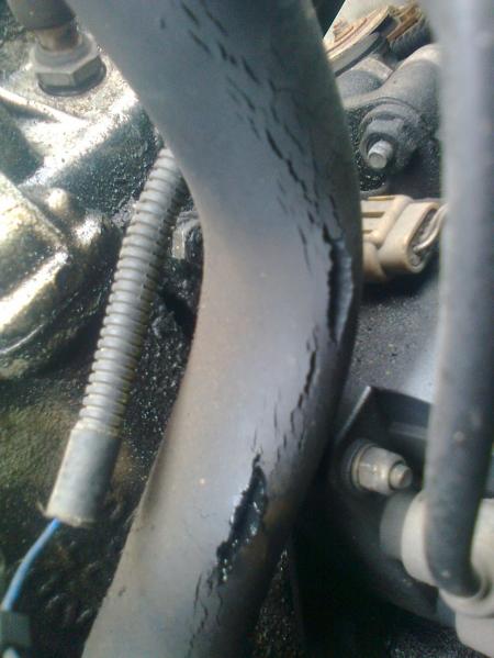

Zdálo se mi, že motor nemá výkon co obvykle, všiml jsem si popraskané hadice, v jednom místě už prosakuje olejový film.
Pokud někomu zbyla z rozborky, prosím SZ.

Co to je? Odvětrání klikovky? To sem měl taky zpuchřelý.

Jo větračka :-) Taky jsem to kdysi jednou měnil.
Tak mě to čeká podruhý, pokud nezvolím variantu omotat izolační páskou

Jinak když sem jí na podzim kupoval, tak už měli silikonovou, ta asi vydrží dýl, ale tak na ty dva roky by mě stačila i dřevěná :)

Podařilo se mi sehnat jinou, nevím z čeho, výrobce snad Rubena. Má stejný vnitřní průměr, ale je silnější. Původní svírá úhel vývodů 90°, tahle 180°, je tedy trochu předepnutá na krut ...
Ale nakonec tam docela sedla a motor opět ožil.

U kočkolapu jsem ji tuším měl tvrdou jako kámen a taky popraskanou, až pak upadla. U hradní střely si nepamatuju, ale mám pocit, že jsem jí tam taky měnil.
