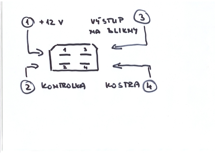

Marek89 píše:Ludo, ked mozes, prekresli trocha to zapojenie 4 pinu lepsie. Vdaka.
Dobrá ... zde:
