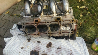

V prvom rade sme merali tlaky: 15-15,5-15 14,5. Skusali vselico mozne, stale to naskocilo na 2 valce, potom RJ vyhodila chybu zapalovania na 1. a 4. valci. Tak sme sli po druhy zapalovaci blok. Prva teoria bola tá, ze nova sviecka je v skrate a vdaka nej Ger odpalil zapalovaci modul. Vyhodnotili sme to aj z toho, ze 4. sviecka bola uplne cista, ako keby ani jeden cyklus nezapalila. Vymenili sme zapalovaci modul a situacia ta ista. Este sme skusali odpajat vsetky mozne cidla, samozrejme, skontrolovali sme aj casovanie, aj to, ci je zosynchronizovane cidlo kluky s cidlom vacky. Rozhodli sme sa teda, ze hlava pojde dole. A potvrdilo sa to, co som v podstate tvrdil uz na zaciatku. Nasvedcovalo tomu aj to, ze to strielalo do sania.
Spalovacie komory na prvych 3 valcoch boli cierne. Na 4. valci uplne cista. S Drobkom sme vo zveraku postlacali hydrostely tak, ze sme z nich vytlacili vsetok olej, aby piestik chodil volne a pružil na pružinke. Zalozili sme hydrostely a vacky a zistili, ze jeden hydrostel, konkretne na sacom ventile na 4. valci nema ziadnu volu. To znamena, ze ventil podfukovalo, aj ked namerana kompresia tomu nenasvedcovala. Hydrostel uz stlacit vaic nesiel, tak sme problem vyriesili skratenim ventilu. Este sa mi nezdal prvy vyfukovy ventil, hydrostel mal velmi malu volu. Tiez sme ho skratili. Inak rozdiel v dlzke medzi ventilmi bol skoro 1mm. Tomu vravim presnost vyroby. A este sa k tomu priratali zafrezovane sedla... Dnes sme to zalozili, nastartovali a auto ide fakt neskutocne. Inak tlaky na teplom motore su: 14,5-14,5-14,5-14,5.

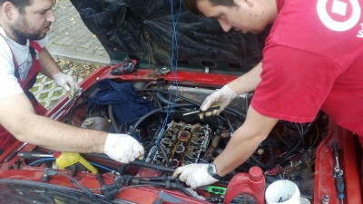

Dovolim si prihodit par spionaznich fotek. Snad se opravari nebudou zlobit (kdyztak samozrejme smazu).

Nezlobime sa, ty si tam nebol ale fotky si dostal, hmhmhm zaujmave

Zajímavé. Takže 4. válec opravdu nezapaloval? A důvod?
Re: Maťkova 21044 - Uršula (krabica od bot)
Podfukoval 8. saci ventil - aj ked bol hydrostel zatlaceny na minimum, stale bol ventil pootvoreny, pretoze sa hydrostel opieral o vacku.Bola to kombinacia zafrezovaneho sedla a dlhsieho ventilu, pretoze 7. saci ventil bol zafrezovany o kusok nizsie a volu mal dostatocnu.
K tomu podfukovalo aj par vyfukovych ventilov, ale to bolo len slabym stlacenim hydrostelov.
