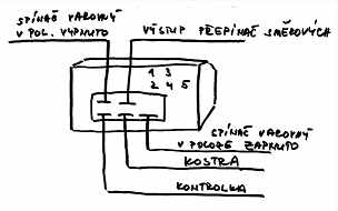

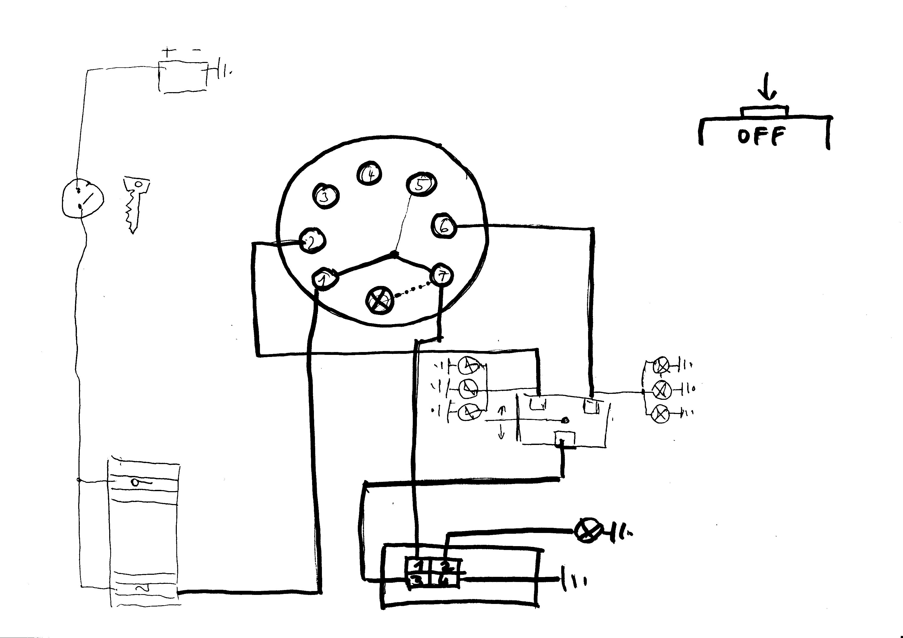

Marek89 píše:Co treba priviest na prerusovac aby mi fungoval ? Mam 4 pinovy. Viem, ze na pin 3 ide + a na pin 4 ide -. Ale co este treba dat na pin 1 a 2 ? iba zataz ?
tak zde ty schemy:
5-pin přerušovač.jpg (7.6 KiB) Zobrazeno 2508 x
Příspěvky: 10692
Re: Mix otázek a odpovědí III
Takže ještě slovní doprovod:
Pořadí pinů na přerušovači:
1 - 3
2 - 4 ( - 5)
1 = (obecně) vstup + 12 V
2 = kontrolka směrových světel v přístrojovém štítu
3 = výstup na přepínač směrových světel
4 = kostra
5 = výstup na spínač 4x4 (ve 4-pinové verzi = 3)
Mám, př. dokážu namalovat schemu zapojení varovných světel s různými spínači a relátky (když budu vědět interní zapojení spínače 4x4).
Ve druhém obrázku se řiď číselným popisem = rozdíl mezi obrázkem pořadí pinů a jejich skutečnou funkcí ( 2 <-> 3).

Mam 4 pinovy elektronicky prerusovac a ked zapnem zapalovanie, tak mi zacne blikat kontorlka blinkrov, hoci blinkre neblikaju. Toto netusim, ze co s tym ? Prerusovac mam tento 6422.3747, Ty 37.459.203-96

Ludo, ked mozes, prekresli trocha to zapojenie 4 pinu lepsie. Vdaka.
