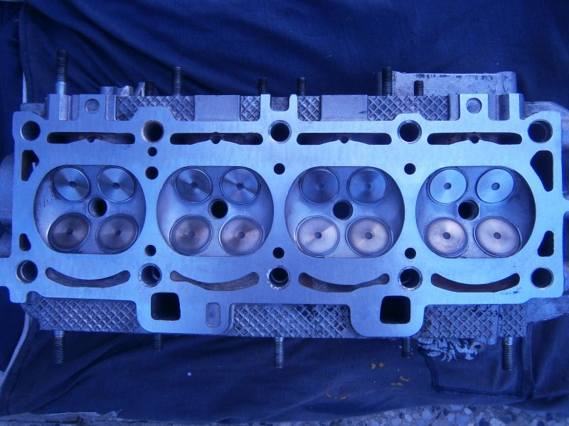

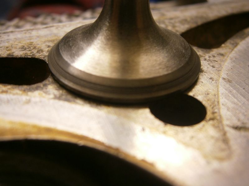

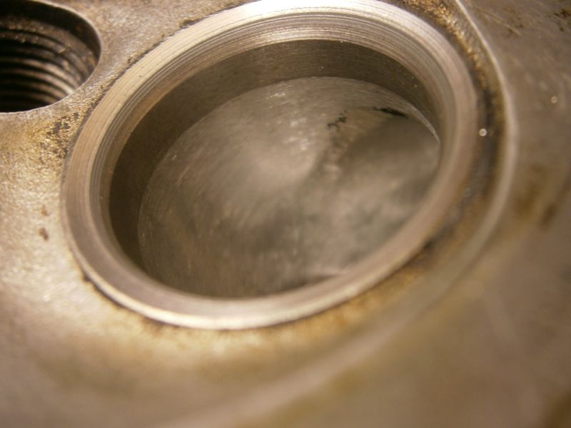

Konečne skúsenosť s nejakou Lada 16V hlavou :) Ak to mám zhodnotiť, tak to bola veľmi zaujímavá práca. Hlava ma tusim 140tis. km, presnejšie to vie povedať Ger. Na moje prekvapenie, mali ventily volu vo vodítku v priemere 0,03mm sacie a 0,04 vyfukove, na zaciatkoch a koncoch voditka viac a v strede aj 0,02mm. Takže na tieto kilometre je to oproti žigulackym hlavam slušné. Ale zas tie ventily su male a lahucke. Co ma udivilo je to, že pružiny si zachovali svoju charakteristiku a nie su vyrobene z blata ako to, čo sa vyrába teraz. Kedze auto jazdilo na LPG, na vyfukovych sedlach boli viditelne stopy zaklepania ventilov do sediel a rozne vyzrane miesta. V porovnani so zigulakom su tie sedla mäkšie, aspoň čo sa týka frézovania. Na vyfukovych sedlach som frezovanim vytvaroval dosadaciu plochu ventilu na sedlo o sirke cca 0,8-0,9mm, na sacich okolo 1mm.
Taktiež nechybal tuning. Sacie kanály vrátane sedla sa zväčšili z 26 na 27mm a v celej dlzke maju rovnaky priemer. Spoločný kanál je zväčšený z 35 na 36mm. Výfukové kanály z 21,5mm na 22mm. V oblasti medzi spoločný kanálom a voditkom bola zachovana elipsa. Spoločný výfukový kanál je zväčšený z 31,5 na 35 mm. Samozrejme, trochu zarovnane brusnym papierom, ale nie leštené. Povodne bolo v plane upravit aj ventily, ale nevyšlo času. No a ako bonus zrovnanie hlavy, to uz beriem ako samozrejmosť :)
