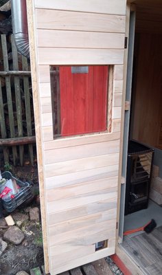

Dveře se ladily dneska... Avšak dokončovací práce mi překazila cesta do Brna, kamarád kupoval Forestera, diesel boxer 2009, asi past ale nedal si říct...

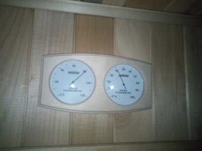

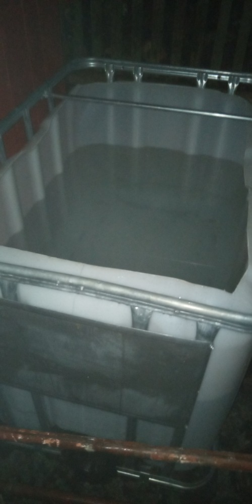

Tak se to povedlo v termínu... Ale díky vlhkosti venku to nekleslo pod 40%... Takže jsem při 83*c musel přestat topit... Bazének narychlo z IBC postačuje...
Re: Motorová pila & Co
A proč by neOndra1,7mpi píše:... Bazének narychlo z IBC postačuje...
