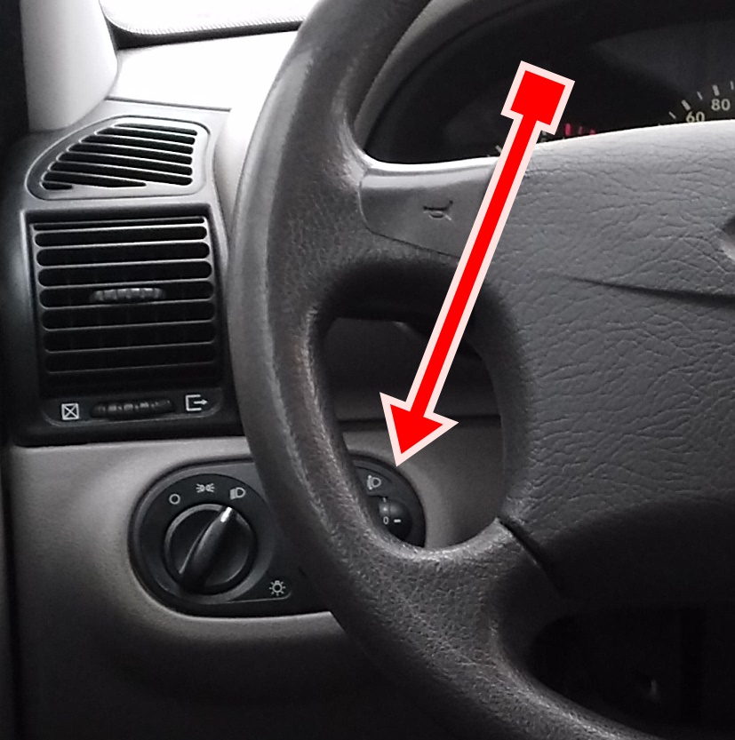

Řekl bych, že elektronický vehement. Vedle přepínače světel je kolečko, kterým se reguluje výška světel, stejně jako to mají i ostatní "normální" auta.

Ach ano, to s tím moderním autem budu dělat, že jsem jako přeslechl neb Granta má zase hydrokorektor :-) .
Takže to má u světel nějaké motorky. A funguje vám to?

Mě jo.

Je to spolahlivejsie ako hydrokorektor.
Re: Kalina - Radůzovka
Ano, motorky naklápění makaj.
