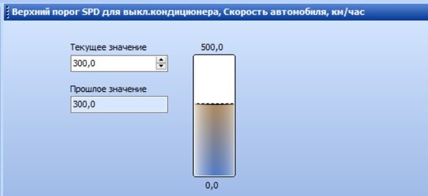

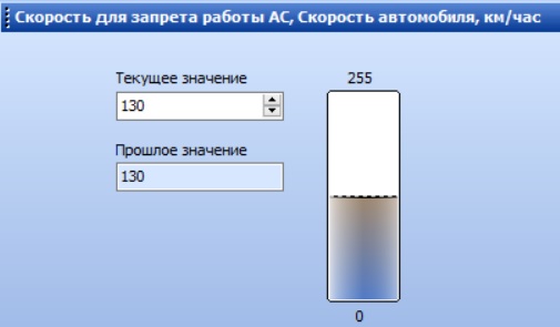

Na tu rychlost som sa pytal kvoli tomuto. Nad 130km/h proste klima nefunguje :mrgreen:

Příspěvky: 11760
Re: Klimatizácia
Ty mas iny typ RJ, o softveri ani nevravim.
Edit: U teba sa klima vypne az pri 300km/h :mrgreen:

Re: Klimatizácia
Cory píše:Ty mas iny typ RJ, o softveri ani nevravim.
No jo no, holt motorizace 1.8 :mrgreen:

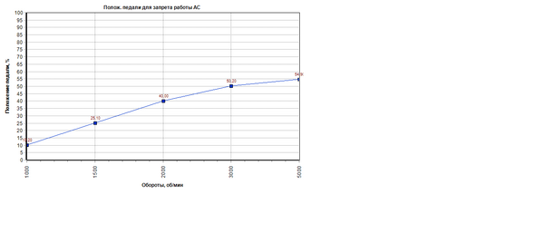

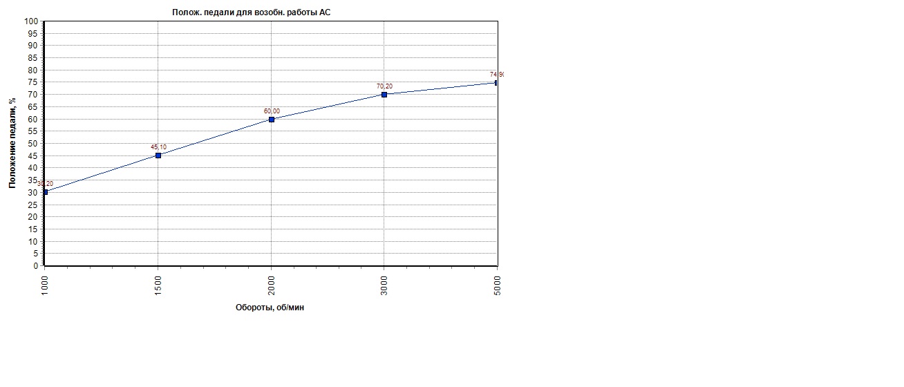

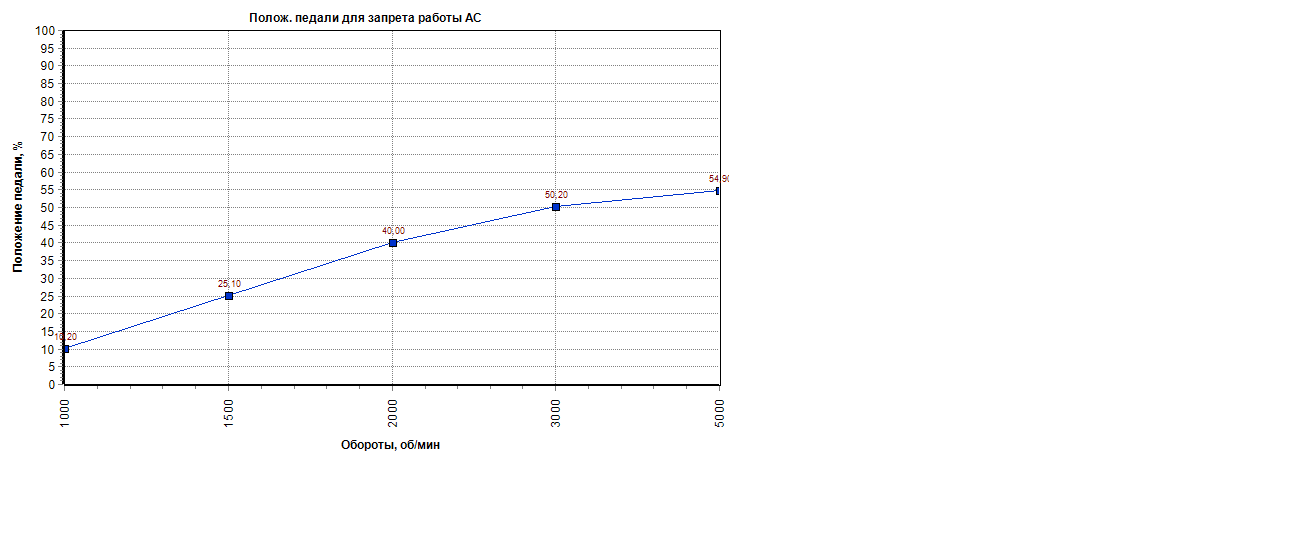

Dalsie parametre, ktore vplyvaju na funkciu klimatizacie:
- poloha plynoveho pedalu, pri ktorej sa klima vypne, je 90%
- poloha plynoveho pedalu, pri ktorej sa klima opäť zapne, je 20%
- minimalne prerusenie funkcie klimy je 7s
- minimalna teplota okolia pre fungovanie klimy je 15°C
- teplota motora, pri ktorej sa klima vypne je 115°C, opätovne sa zapne pri 113°C
- klima zacina fungovat 15s po starte motora
- no a potom tu mame 2 grafy, kde je znazornene ako klima zapina a vypina v zavislosti od polohy plynoveho pedala, co mi nedava zmysel vzhladom na prve 2 parametre, ktore som uviedol. A este viac mi to nedava zmysel, pretoze sa mi zda, ze te grafy maju byt vymenene, pretoze podla nich sa napr. pri 2000ot klima na 40% plynu vypne a zapne sa az na 60% stlacenia plynu. Nejake divne...a mozno aj preto tie klimy tak divne funguju.
Najlepsie by bolo urobit jazdu s diagnostikou, zaznamenat logy a potom si to v klude doma prestudovat

Re: Klimatizácia
Neni to hovadina, preco by klima nad 130 n3mala fungovat?
Příspěvky: 11760
Re: Klimatizácia
Vykon? Emisie? Prečo by to potom takto bolo v softe? Najjednoduchsie by bolo sadnut do auta s diagnostikou a presvedcit sa.
