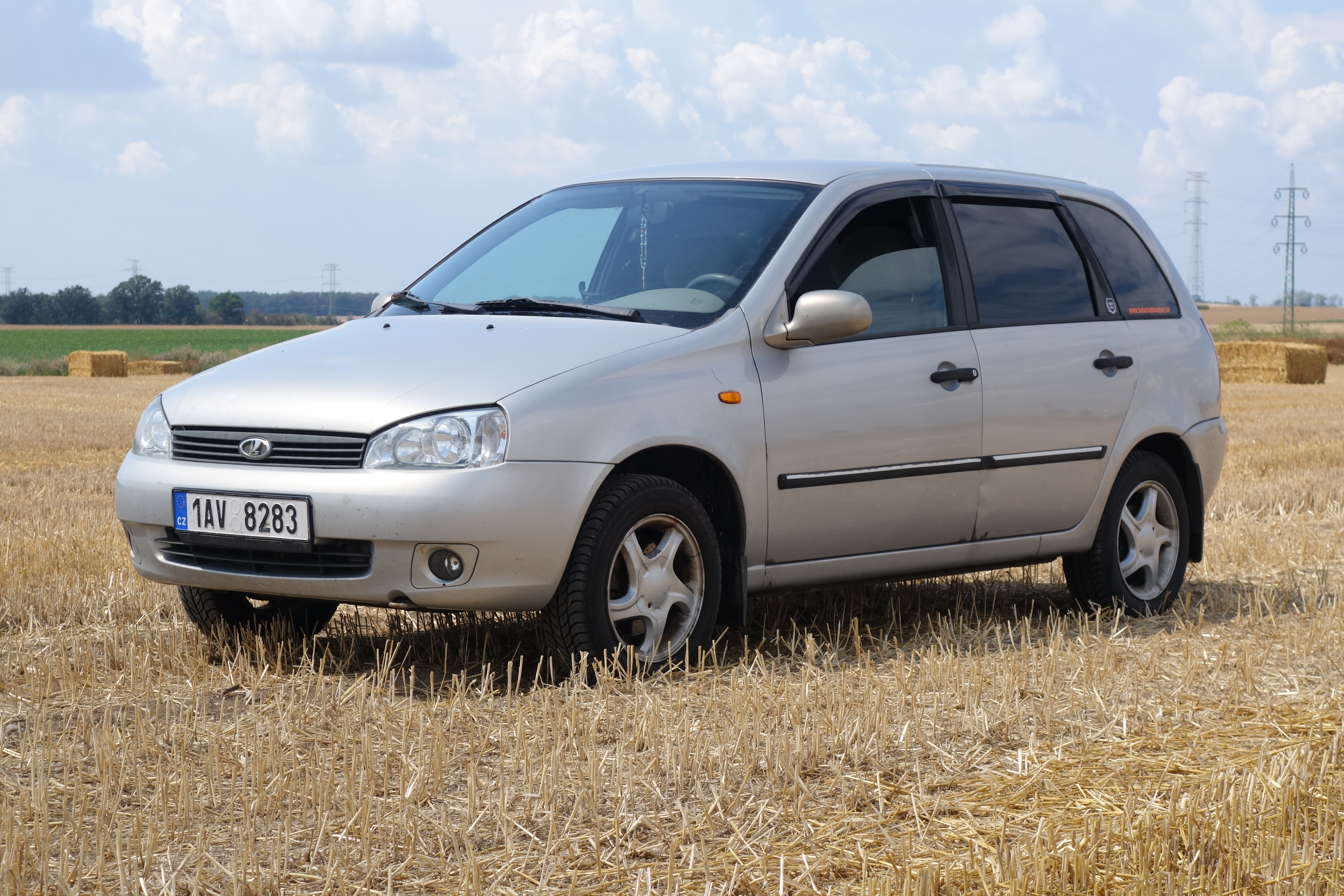

Georgius píše:předpokládám, že i s patřičnou atestovou bumážkou ?
Bumážku nemám. Nechal jsem zatmavit jen zadní část vozu, v přední polovině nic, aby mě nemohl nikdo prudit. Ale byla radost se koukat, jak to manik má v ruce.
Jinak jsem zapomněl odpovědět Vaškovi: ano, s čipem spokojenost, Cory odvedl moc dobrou práci. Snad docestujeme zase zpět do ČR.
P. S. Chlapík, co dělal zatmavení, se strašně divil, proč Kalina. Pak mu někdo volal a on do telefonu odpovídal, že přijeli Češi na tonirovku Kalinou a musel to třikrát opakovat, aby mu někdo na druhé straně telefonu uvěřil. Humorné.

radek mb píše:
Nechci kazit radost, ale při STK to bude muset pryč, protože teď už ani vzadu nesmí být bez atestu :wink:
Příspěvky: 9523
Re: Radek mb je zpět aneb podruhé v řece jménem Kalina
Tommel má pravdu. Takže zajet k někomu, kdo má oprávnění dávat atest.
To jste mě nepotěšili. No, nějak se to vyřeší, až přijde čas TK.
