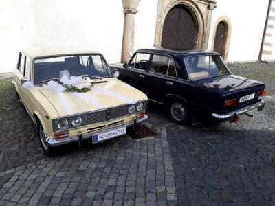

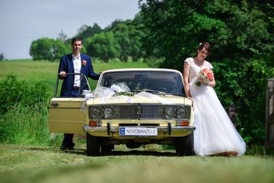

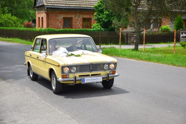

Tak to u mne trochu umírá, pomohu tomu zde, protože v autech je pohyb. Každopádně mám za sebou okroužkování - a vůz nás odvezl na společnou cestu...
No a co je to za vůz? No... Bylo s ním hodně práce, ale vracím se do původních vod před mnoha lety - jen ten znak na červeno jsem nestihnul...
