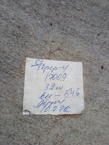

Dneska sem přehazoval zadní sedačku a pod ní na filcu je nalepený nějaký štítek.

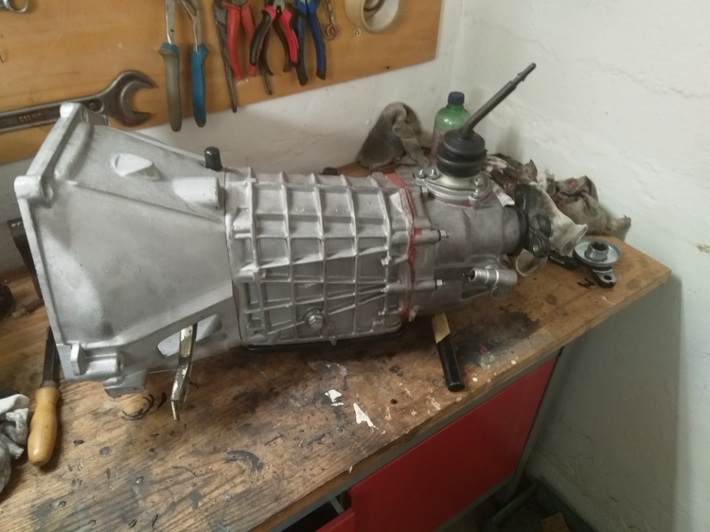

Tak doskládáno...
