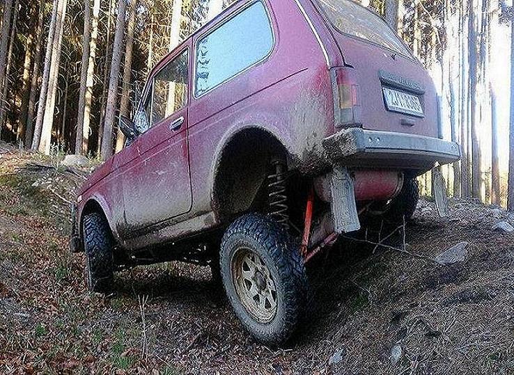

Mým cílem je trochu zvednout ten prodlouženej zadek s tažným, kterým vžy robím v lese brázdu... a taky si být trochu jistější v terénu...
