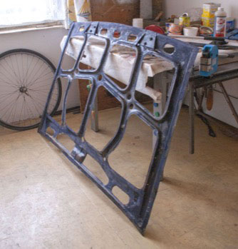

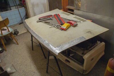

Takhle trénuji já - je zima a venku se na autě nedá dělat, tak aspoň trénink uvnitř (naštěstí mám kde).
Vyměněna komplet přední hrana a část jedné strany. Poučení? Udělej jeden bod sváru a pak klepej kladívkem.
Tady je vyměněna přední celá hrana, kus na jedné straně (s oválnou dírou) + rohy v místě výztuhy. Tu opravuji samostatně. Jo a samozřejmě test různých odrezovačů, neb pískování je z ruky a nejde ho dělat ve vlastní režii

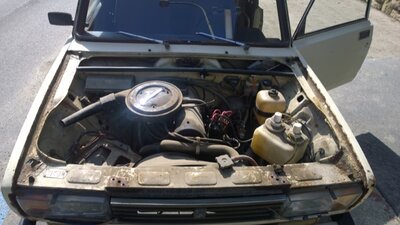

Dnes jsem využil prvního pěkného dne, který se sešel s volnem, k testu jak opravená kapota sedí.
Za mne to dopadlo dobře, ještě trochu doklepat rohy vpředu a bude pasovat jak za mlada :D
kapota bez tmelu a kitu
Obdivuji možnost příjemného přístupu k motoru. Takhle odteď budu dělat všechny opravy... :D

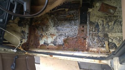

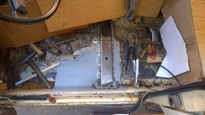

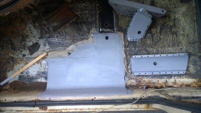

Mám pocit, že nám nějak fórum mlčí, minimálně sekce s auty členů. Musím se pochlubit, konečně jsem našel nějaký ten čas zase trochu posunout záchranu našeho rodinného vozu (2104), v kterém jsem strávil druhou polovinu dětství (první byla v 2102). Už tu z něho byla béžová kapota, tak teď zase z jiného místa kastle. Při odjezdu během posledního úklidu ulic už bylo značně adrenalinovým zážitkem sedět na sedačce řidiče, tak byl nutný zásah kutila.
drobná koroze
drobná koroze
Takhle to dopadlo po včerejšku

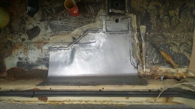

trocha nového plechu
Pokud to půjde dobře, tak tam dneska ještě přivařím zbývající díly, aby se dala v případě potřeby sedačka našroubovat zpět.
další plechy jsou už připravené

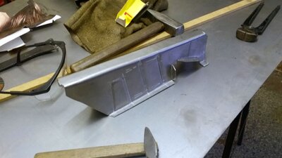

Nejpracnější ze všeho byl asi držák sedačky a hned po něm vytvarování "lavoru" pod sedačkou na novém plechu.
výroba nosníku sedačky
detail z přípravy podlahy
Počasí zatím přálo, pršet mi vždy začalo až večer, kdy jsem končil a zavíral auto na noc.

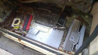

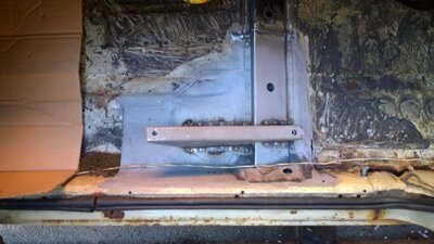

Nakonec jsem měl čas jak v sobotu, tak dnes, v pondělí. Sedačka by už držela na místě, ale přední roh je stále rozdělán. Dnes jsem si na něho připravil plechy a začal pro ně chystat místo ve vozu. Karosařina je super, takové větší abíčko, jen to chce ještě trochu víc natrénovat bodové sváry. Nejspíš jsem měl moc velké dírky a tak se mi blbě zavařovaly. :/ Ale je to jen estetický problém, provařené jsou dobře a drží. :wink:
Prvně nosník
nosník
nosník
a pak konzole pro kolejnici sedačky. Před přivařením jsem si zacvičil se sedačkou - asi 4x dovnitř, přišroubovat zjistit kde je třeba úprava, odšroubovat a ven. Strašné. :D Bojím se ale, že s kupovanými díly z ukrajiny by to nebylo o moc lepší.

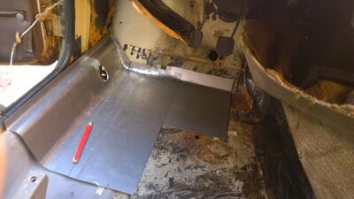

Dneska jsem si připravil další pokračování podlahy, část od sedačky k motorové přepážce i číst pod sloupkem směrem k zadnímu sedáku.

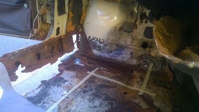

Začalo se ale prvně zjištěním rozsahu potřebných dílů...

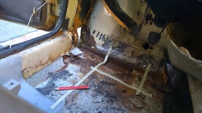

Takhle to vypadalo po jednoduchém odlámání volných kusů.
1
1
Pak přišla na řadu vrtačka, sekáč a lidský pot.
2
2
A tady už jsou vytvarované plechy. Zatím mají hrubý tvar s přídavkem.
plechy
plechy
Doufám, že se mi je tam povede vtěsnat brzy, abych mohl pokračovat nosníkem pod podlahou a hranou podlahy pod "B" sloupkem.
