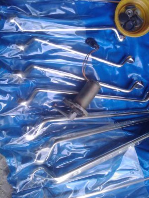

Dneska som prehodil servo motorček na ovládanie topenia od Plavca za čo mu ďakujem:) prijemca organu prijal organ od darcu bez problémov :lol:
Operácia Trvalá cca 45min :P
Obrázok 1 môj servo motorček

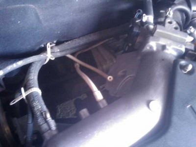

Obrázok 2 rad by som vedel co to je za hadičku lebo nemám šajnu skadial vypadla a načo vlastne slúži?

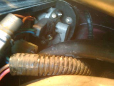

Obrázok 3 organ od darcu je na mieste :) a čo je hlavné FUNGUJE!!!

DJ Majk Máš vnútornú cirkuláciu vzduchu? Pozri, či tá hadička neide do kúrenia zo spolujazdcovej strany. Vnútorná cirkulácia ja ovládaná podtlakom. Nebolo to pripojené k tomu druhemu výstupku? Inak, keď ju máš odpojenú, nezdochýna ti motor?

Mirozv JJ cirkuláciu vzduchu mam,a auto nezdochýna ta hadička tam už bude odpojená dlhšie...

Je to síce 8 ventil ale zapojenie by malo byť podobné. tie dve biele hadičky.

Od sání k elektroventilu tu hadičku má a pak hadička od klapky k ventilu je vytržená, takže pokud má cirkulaci vypnutou, tak se nic neděje (ventil je uzavřen), ale pokud jí zapne, tak to začne sát falešnej vzduch.
