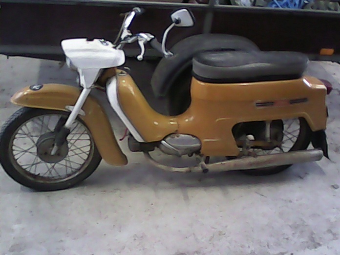

Příspěvek od Petrus »
Včera jsem se stal majitelem takovýho úžasnýho stroje jako je Jawa 21 :D Ročník 1975,je koupen od prvního majitele a má i papíry! Sice je to uloženka ze stodoly,tam byl pár let uskladněn a nejezdilo se na něm,ale je to krasavec kde renovace nebude až tak moc pracná a důležitý je,že barva zůstane původní,která je krásná,jen rozleštit,kromě té bílé,protože ta je už přetřená a nic moc...
vaz 2101 -r.v.1977*
vaz 21011-r.v.1979*
Re: jednou stopou
Upřímnou soustrast :evil4: :mrgreen:
Příspěvky: 9550
Re: jednou stopou
Jéééé :)
Míra151
Příspěvky: 928
Bydliště: Skoro JEDOVNICE
Re: jednou stopou
Příspěvek od Míra151 »
supr stroj Jawa 21, jeden mě čeká na renovaci
Kde má stojánek??
