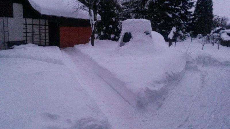

Jan Vaníček píše:Takový sněhový poprašek? :mrgreen: Jasně, pokud na to nejste zvyklí, tak je to katastrofa. Já už radši začal shazovat sníh ze střech, přeci jen třičtvrtě metru již sedlého sněhu je dost i tady. Celkem tu napadlo za týden více než metr sněhu. Je skvělý jezdit, jak všude udělali kruháče, tak přes ně z auta není vidět, mantinely okolo silnice 1-1,5m. Výsměch byl dnes na Mělníce, kde bylo odhadem asi 5cm sněhu (ve městě). Honza

Taky už mám spáleno tolik dřeva, jako loni za celou zimu a k tomu i plyn. Sníh už si naštěstí sedá, přes víkend bylo okolo nuly a svítilo slunce, na lyžích paráda (sice jen běžkaříme a rodina mě již po prvním výletu nenávidí :) ). Pokusím se tedy přidat fotku sněhu u rodičů ( bydlí asi 300m ode mě), více se mi nepovedlo, za tmy odcházím, za tmy přicházím :( .To pod tou hromadou je Berlingo na ND, v kůlně za vraty spí a asi ještě dlouho bude má 06. Honza

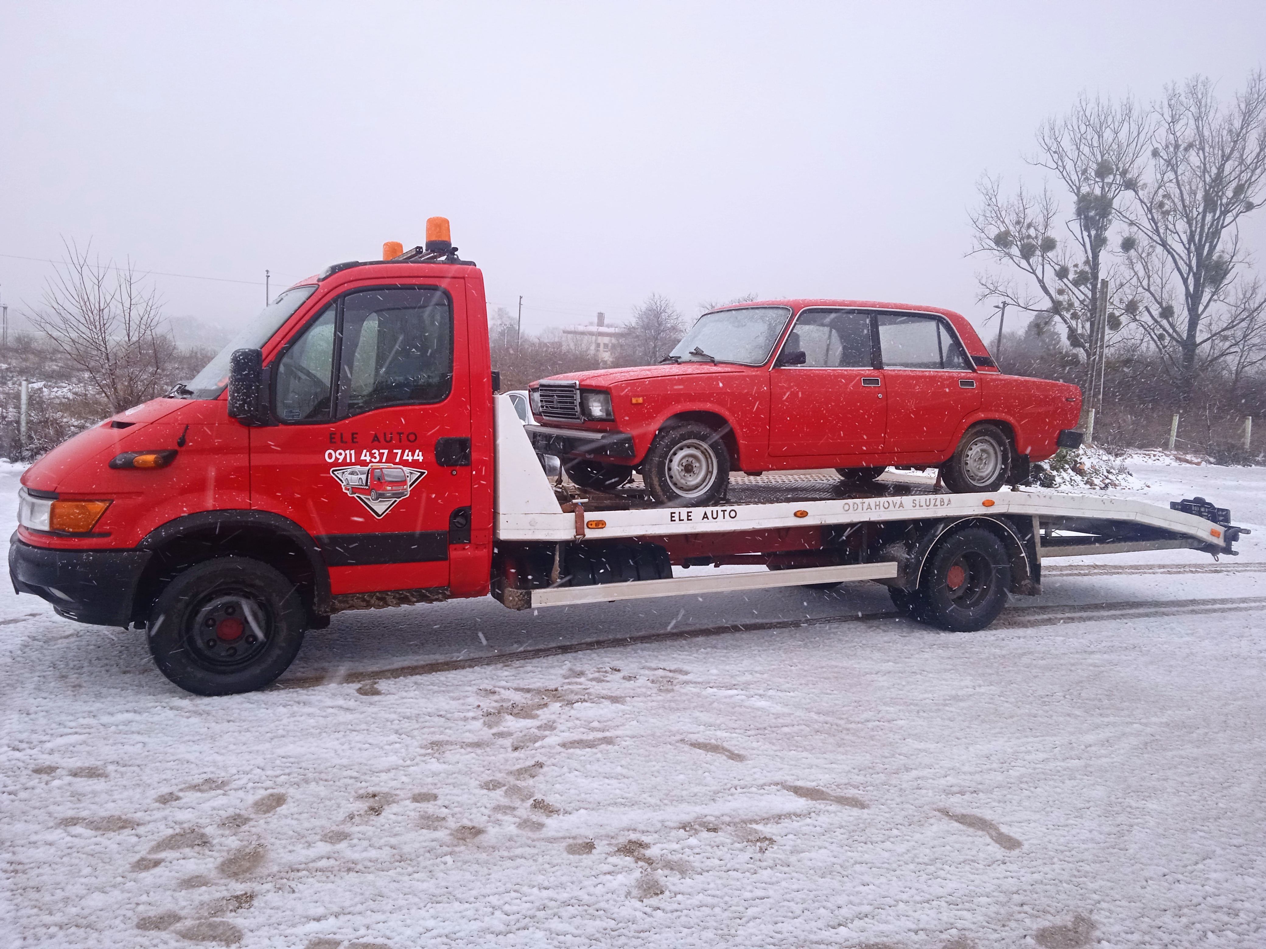

Číslo 05 žije :mrgreen: Áno, aj keď už vyzerá ako 07 :D

Tak to je potěšující. to je ta "nová kasňa" z CZ? A další plány?
Příspěvky: 11694
Re: Coryho 2105
ano je to ona...plany su remenovy motor 1,6 s ocesanym systemom Axtec a dvojkanalovym zapalovanim, 5Q a inak klasika
