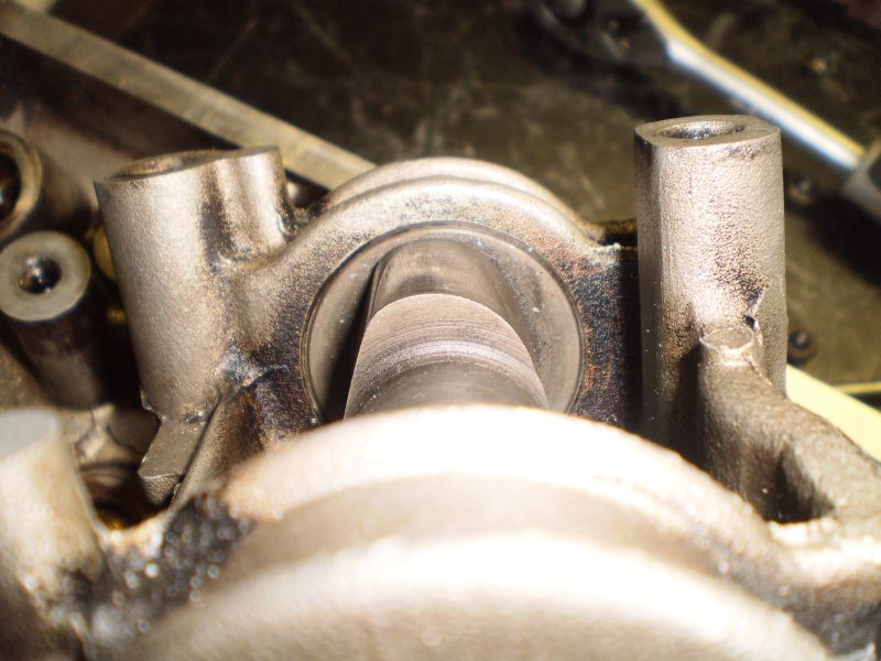

Dnes ku mna dorazila vacka, tak som ju hned premeral. Zdvihy ventilov su 12,5mm, casovanie vraj 272°, no nasiel som na nej vyrazene 281, tak neviem. Casovanie som zatial nepremeriaval, chce to trosku viac casu, kazdopadne ma zaujal profil vaciek..este som taky nevidel. Prekrytie ventilov je nehoraznych 5mm! Neviem si predstavit ako to bude fungovat, ale predpokladam,ze tato vacka toci s prehladom do 9 tis. ot. Na 1,9 do 21044 ju davat nebudem, uz len kvoli tomu sialenemu prekrytiu, musel by som dorabat vybratia do ventilov. Co aj tak budem, ale nie take velke. Takze poputuje do 05ky, na ktorej bude vyfuk Stinger s dlhsimi zvodami, ktore pre tuto vacku su nutne.
Příspěvky: 11708
Re: Coryho 2105
Tak dnes som provizorne zmeral casovanie vacky. Je to len orientacne, musim si spravit sablonu. Vyslo mi 255°/268°. Sací ventil sa otvára 54° pred HU, zatvára 20° za DU. Výfukový ventil sa otvára 32°pred DU a zatvara 56° za HU. Presnejsie to bude az ked budem mat hotovu sablonu, potom premeriam aj origo vacku.
