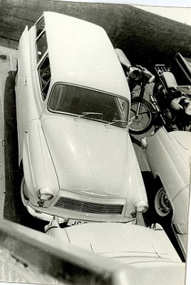

Jestli je to Octavia Combi '65 "Expediční", Octavia '59, tak tam je spojka ovládána mechanicky. Ale spíš to bude ta pokroucená lamela nebo prasklé sousední vinuté pružiny (už nepamatuji počet ks) a to by mohlo také lamelu "rozcentrovat" . Možná by to bylo vidět tím okénkem ,kde je přívod mazání vypínacího ložiska . Několikrát jsem tudy úspěšně tetrachlorem odmastil klouzající spojku a dokonce tudy jdou seřídit vypínací páčky (rovnoměrná vůle). Je tu i možnost, že je jedna z páček nalomená. Tu Oktávku r.v. 68 jsem měl 22 let a najela skoro 200 kkm a ještě s ní pak několik let jezdil syn.Zlatej to auťák -foto z trajektu přes Balaton - vedle je Záporožec.

No na Octávce je to okýnko vskutku luxusní věc, to mohu potvrdit. Taky vyjmutí převodovky bez nutnosti zvedání auta a výměnu packy už zvládám v jednom člověku za hodinu i s pauzou na kafe
Tady se ale bohužel jedná o moji Ladu 05, takže bude muset nastoupit komplexnější rozborka zespodu.
Jinak máš pravdu, zlaté auto, poctivá stará mechanika, kde má být železo je železo a plast je tak možná na hlavici řadící páky, toť vše.
