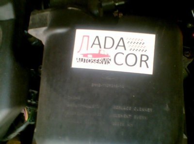

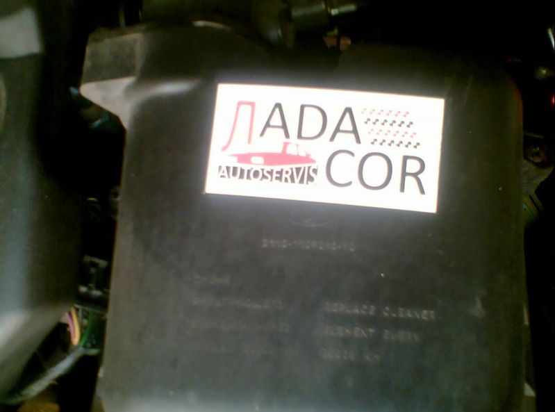

Tak Priora má už také nálepku LadaCor :D Někdo tady sice psal svůj názor, že by nálepku měli mít jen ti, co byli u Coryho doma, já jej nesdílím, stačí že Prioru "v rukou" Cory měl, i když jinde než doma :wink:

Tak musel jsem dohlednout, aby jsi měl tuto nálepku 8)

Tommel píše:Tak musel jsem dohlednout, aby jsi měl tuto nálepku 8)
Také že děkuji, jakož i Corymu :D

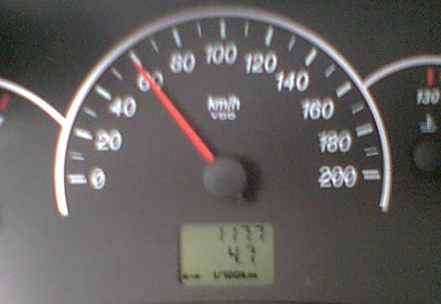

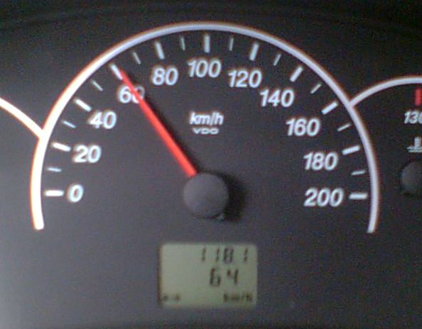

Tak Priora se s nálepkou LadaCor "pochlapila" :D Dnes v Havrani dotankováno a vynulováno, odtud cesta do Žatce - Kadaně a za cedulí Bílina s krásnou Ø spotřebou 4,7l/100 a cestovní Ø 64km/h :D Kdybych necoural po městech mohla být lepší :D

Já ti budu asi muset pučit Vestu :lol: Praha-JNC-Praha, trocha po městě 7,3 teoretické ... a to jsem se na dálnici choval relativně slušně ...

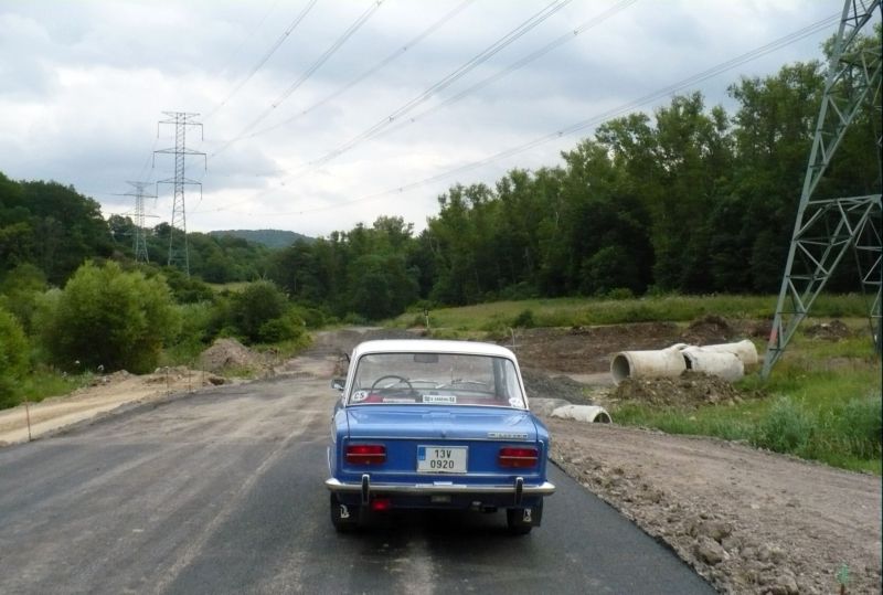

Když už jsem jí věřil jel jsem se podívat kamo že vede nově budovaná silnice kousek od Kostomlat. Zatím tedy nevede, ale povede do Štěpánova, zatím chybí napojení na stávající silnici Štěpánov - Bílina.
