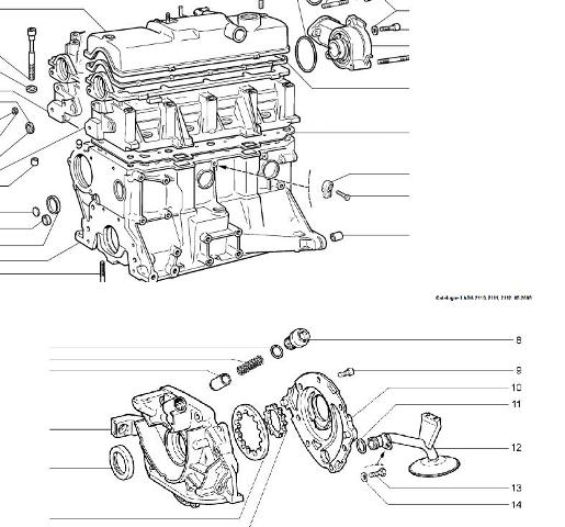

tvar a naklon cerpadla v principe nebdue treba riesist vid foto je viac menej vodorovne
je na trubke takze sa z truky trocha skrati a nadvari sa vodorvne
na vrchu obraska je videt tvar bloku 110 takze nasadenie na silentbloky by nemal byt problem s vyuzitim original drziakov

Není ten motor třeba tak o centimetr delší? Nby se ti vešel k chladiči :-)

Jen tak úplně hloupý dotázek k tomu motoru 211x a jeho implementaci do 210x:
Na straně výstupu na převodovku nejsou žádná zařízení, hadice, trubice, "rozdělovače" a tak podobně?
Ono jako připojit to k převodovce asi nebude problém, jen aby v místě ventilového víka "něco" nepřekáželo, jako teda že něco tam na tom obrázku namalovanýho je. L.

Když jsme s Atexem strkali Lacia motor do žigula, tak hodně problémů bylo právě kvůli oleji. Vana nebyla vytvarována podle nápravnice a čerpadlo jsme taky upravovali. Nevím jak je na tom tvarově 110 vana, ale máš určitou šanci, že by šla vyměnit za starou vanu.

Vana je podla mna najmensi problem adamov motor mal tiez vanu vyrobenu samo domo, ved ked zoberiem tu cast vany ktora je prisrobovana k bloku odrezem a zbytok samo domo, sranda je ze motory 110 sa delali s rozdelovacom a karburatorom ako aj bez neho (ako vsetci vieme lada icka predsa nemaju rozdelovac ani to nase slavne spi nema rozdelovac) tak v tomto by som vlny nerobil. zajtra idem k tommelovi on ma 110kovy motor a tam si osledujem co a ako, napriklad vyhoda je ze si tam mozem nabastlit klimu bez sebevacsich problenov
