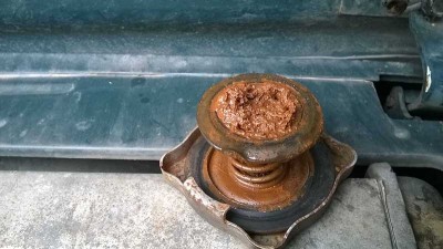

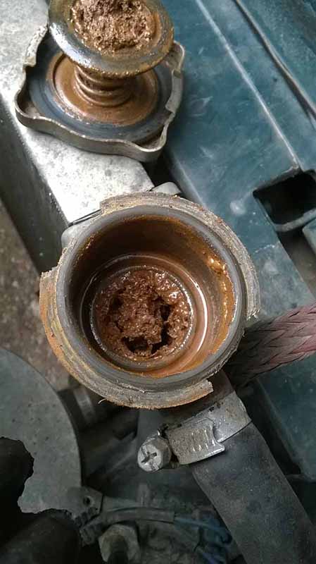

Niekdy v lete som prečistil chladiacu sústavu nejakým prípravkom na to, nalial destilku a doteraz si spokojne jazdil. Dnes idem meniť destilku za chladiacu kvapalinu a ejha....moc v poriadku to asi nebude....

Hezká břečka tam je :) chtělo by to vyplachnout od toho hnusu :)
Re: Moja funglovka (a dotazy)...
Na nemrznucu zmes sa v lete jazdi najma kvoli jej antikoroznym ucinkom. Ovsem toto nebude len tym, ze si ju tam nemal, osobne by som tipol, ze ten cistic, co si pouzil bol moc kysly a nevymyl sa vsetok. Preto taketo veci nepouzivam. Poriadne to premy, hoci aj vodovodkou, maximalne na cistenie sustavy doporucujem Jar. Jej pritomnost zistis podla peny, takze mas istotu, ze ked nepeni je vsetka prec. Nuz, liatinovy blok je na korodovanie haklivy...

Ten maglajz bol vlastne len v hrdle a na víčku, odpojil som aj hadice z chladiča, bol na nich len jemnučký povlak čohosi, ale nič takéto husté.

Od lidí, kteří se vrtají v chladících systémech jsem se dověděl zkušenost. Nikdy destilku. Je prej "hladová" - normálně rozežírá všechno kovové. Od jisté doby používají měkkou vodu, ta není tvrdá, neobsahuje vodní kámen.
Jinak chladíci nemrznoucí kapalina je samo taky antikorozní. Taky jí dnešní auta mají celej rok že...

V podstate, chladiaca kvapalina sa mi začala špiniť po servise, po búračke auta. Raz viac, raz menej.

Nakoniec sa ukázalo že problém s chladením spôsobila blbá vodná pumpa, ktorá nejako - nie je mi jasné ako - netiekla ale nasávala vzduch z okolia do systému. Po výmene všetko OK.
