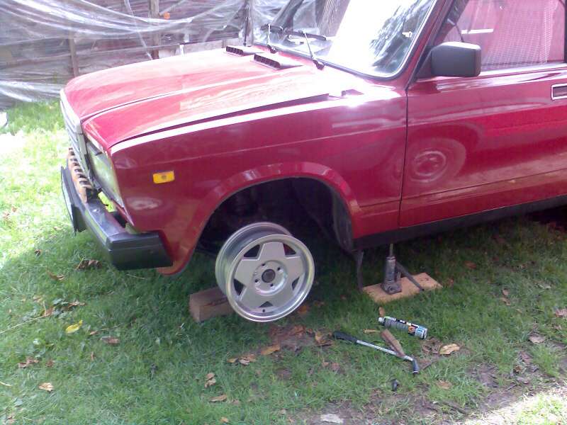

Dneska jsem dovezl liťáky, stejný jak Rosta, snad se nebude zlobit :oops: Musej se opískovat a budou na bílo :D
rosta, Jaký jsi na ně použil šrouby, tenkrát jsi říkal že nějaký z Favorita?

Jozef Matuška
Příspěvky: 147
Registrován: úte bře 22, 2005 08:30
Bydliště: Šurany, Slovensko
Příspěvek od Jozef Matuška »
ja mám tiež z Fiata a preto pýtaj si na favorita ale starý typ so stúpaním závitu 1,25, nový typ má 1,50 a samozrejme tie predĺžené, aj keď vzadu si tie šróby budeš musieť na 99% upraviť - dĺžku, kvôli pakniam.

rosta
Příspěvky: 1417
Bydliště: Moravany u Holic
Příspěvek od rosta »
je to tak-poslední favority měly rozteč a šrouby jako felicie

Poradí někdo jak se dostanu za palubku abych vyměnil žárovku v kontrolce na potkávačky?
Předchvílí jsem zkoušel jestli pasujou disky. Je to jak říkal Rosta, bez úprav :) . Ten co je na fotce je uplně novej, ty další 4 jsou použitý. Jen abyste se nedivili proč je chci pískovat :D :D

Kewint
Příspěvky: 1683
Bydliště: Česká Třebová
Příspěvek od Kewint »
krásný Mildo,už se těšim až ji uvidim na jedovnici :) dostaneš se tam snadno,oděláš záslepku u páček topení a tam je šroub,povytáhneš palubku,a oděláš vzadu náhon na tachometr,pak jen oděláš kontakty jde to samo :)
