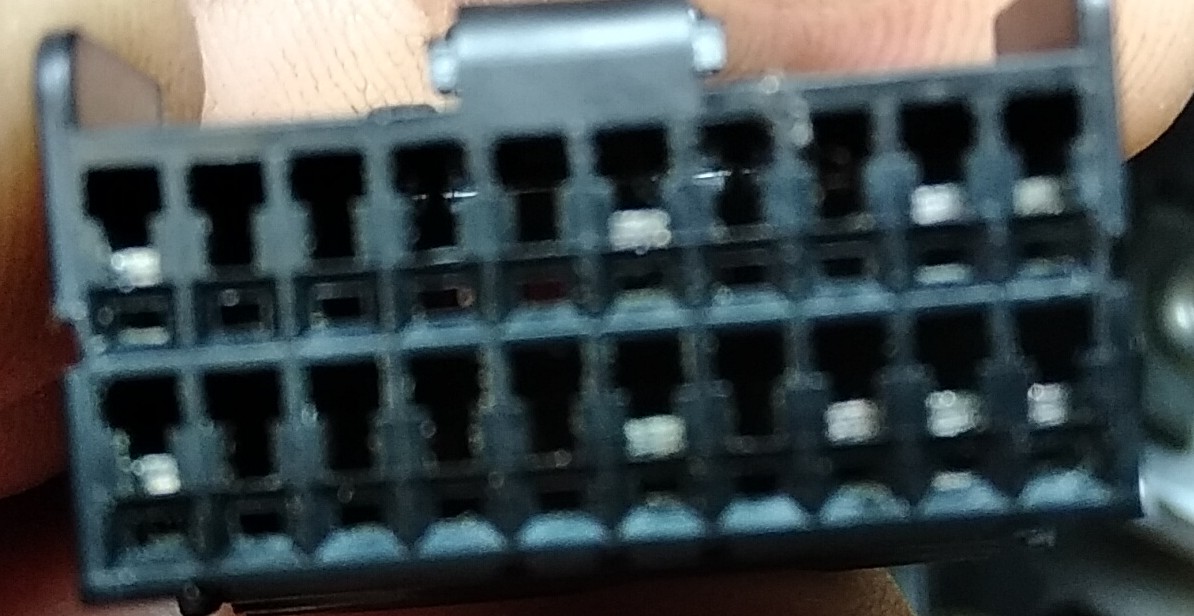

Netušíte jaké kontakty propojit tady na té zastrčce ? Abych obešel imobilizér?? Pár stránek zpátky bylo které,ale mám malinko jinou zásuvku

Ziadne, prepojenim kontaktov imobilizer neobides, iba uzavries diagnosticku cestu zo zasuvky OBD2 k RJ motora, ak by si RJ immo vyhodil uplne

Cory píše:Ziadne, prepojenim kontaktov imobilizer neobides, iba uzavries diagnosticku cestu zo zasuvky OBD2 k RJ motora, ak by si RJ immo vyhodil uplne
Právě bych ji chtěl vyhodit úplně :D
