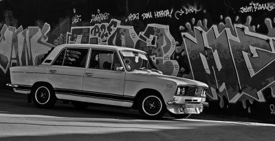

Dnes bolo po dlhej dobe krásne počasie, tak som mohol konečne vytiahnuť auto na cestu a užiť si jazdu týmto úžasným sovietskym strojom.
Samozrejme som musel urobiť aj pár záberov autíčka užívajuceho si prvé slnečné lúče v tomto roku.

Re: Flamov biely žigul s čiernymi kolesami
Kola a lízátko ti moc závidím 8)
Příspěvky: 7415
Nádherné snímky :wink: Jak z reklamy (tedy v dobrém ! :) )

krásne auto. tie dvere a prah majú preliačiny alebo sa mi to len zdá? ale vyzerá to luxusne inak musím povedať. nebudeš davať lišty na lemy blatníkov?

No preliačiny tam trocha sú, ale už sa kvôli tomu nezabijem. Keď sa o niekolko rokov bude robiť nový lak, tak to poriešim. A lišty na lemy nepôjdu. Diery na ne sú zavarené a takto sa mi to páči.

rozumiem. škoda tých preliačin lebo auto inak vyzerá luxusne, má štýl páči sa mi nápad, myšlienka a takéto úpravy robené s citom :)

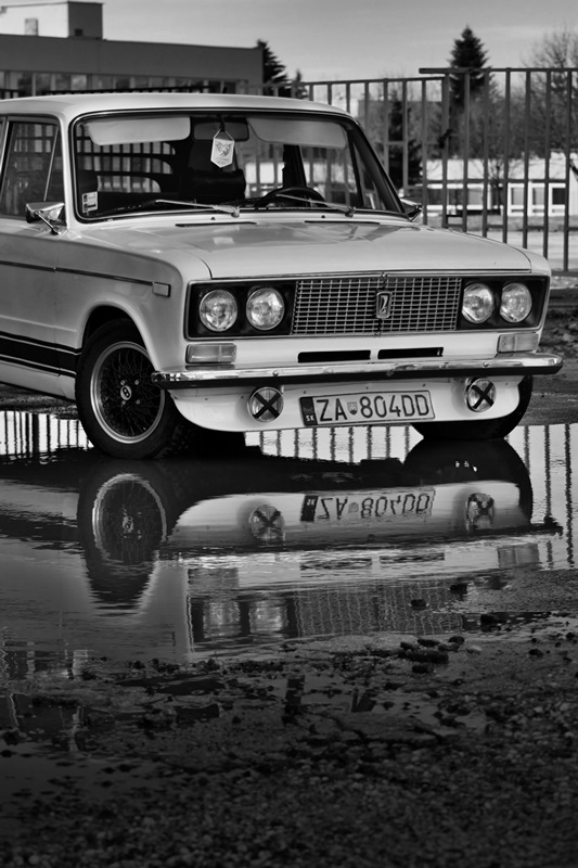

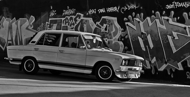

Ďakujem vám za pochvaly, tak ešte aspoň dve fotky:
