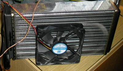

Příspěvky: 4004
Nemas nieco take ? ako je na fotke to je sice so samary :)
